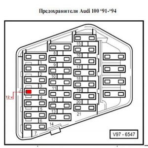

    Подскажите каким макаром снимается блок предохранителей? Консоль надо снимать или можно как то так снять? Не могу разобраться с ближним светом левой фары. На левую часть гнезда предохранителя приходит 12 а вот дальше на разъем фары всего 0,2 !!!!!! Это без подключения разъема к фаре, если воткнуть и включить ближний то сгорает предохранитель.

    Достаточно снять перчаточный ящик и открутить винты крепления блока. Все и так хорошо выходит.
