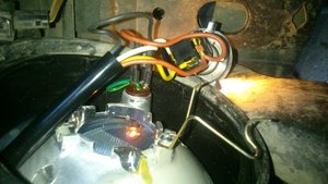

  7. AltF4
    AltF4 Участник форума
    15 янв 2015
    419
    100 2.0e 1992 AAD
    вот так горит ближний и дальний свет в правой фаре

  8. MasterSL
    MasterSL Завсегдатай
    27 окт 2011
    805
    Audi 200 AQT 85г.
    Ни какого напряжения между тремя контактами на лампочке быть не должно. Один из трёх контактов в фаре это масса и соответственно напряжения там быть не может.
    НО если контакта с массой нет там будет напряжение через нити ламп, всё зависит от правильности подключения измерительного прибора.
    В таких случаях лучше пользоваться обычной контрольной лампочкой.

    Включи свет и измерь напряжение между коричневым проводом в фаре и массой машины. Его там быть не должно.
  11. Woffka
    Woffka Старожил
    9 апр 2011
    12.700
    Казахстан
    A80 B4 ABT 2.0 92г
    Она у тебя есть, но хреновая. Гляди разъем перед фарой.
    ЗЫ. 100-Ваттные лампочки в фарах, небось? :cool:

  15. AltF4
    15 янв 2015
    419
    100 2.0e 1992 AAD
    Добрался до тестера только сейчас. Между коричневым и массой ровно 12 вольт. Куда дальше копать?
  16. Serg37
    Serg37 Старожил
    25 фев 2013
    5.735
    Ивановская обл.
    100/С4/2.3/16.4.91
    Коричневый масса, его и копай. Начни от разъема на фару.

  19. Woffka
    Woffka Старожил
    9 апр 2011
    12.700
    Казахстан
    A80 B4 ABT 2.0 92г
    Копай разъем и наконечник, который на кузов прикручен.
    99% - дело в разъеме.
    Схрена ли? У него плюс проходит через спираль лампы - а минуса нет. Потому и 12 вольт на оборванном проводе массы.
    Люди пихают нестандартные лампы в фары, чтобы светило получше - и оно действительно светит лучше. Поначалу. А потом плавится разъем, сгорает отражатель фары, и приходит карачун подрулевому переключателю. А бывает, и черный ящик плавится, и проводка того...
    И на кой такие радости, спрашивается? [​IMG]
