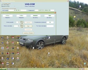

  6. dgacomo
    dgacomo Живу я здесь
    26 май 2009
    1.748
    Allroad 2.5 TDI`01
    Как и обещал, вот:

  7. Max Faxtor
    Max Faxtor Живу я здесь
    20 фев 2011
    1.522
    Проверил, и так и сяк. Жалко ваккуумометра нет, приходится работать методом исключения. N18 убитый, откинул его полностью, трубки заглушил, и машинка поехала, нормально до 4-5000 оборотов. Раньше максимум 2600 было. Разгоняется сейчас хорошо, но не больше сотни едет. Сегодня собрался клапана поменять в вакуумном насосе.
    dgacomo, спасибо за информацию. Тоже 90 в 18-ом канале. Вывод: проблема не в этом
  8. max_r
    max_r Живу я здесь
    3 фев 2011
    2.284
    Allroad 2.5 AKE
    У меня в 18-м канале стоит 0.
    Значения бит в окошках при заведенном моторе и заглушенном - третье все 0, четвертое заглушен 0101, заведен 0000.
    Чем смог...
  9. Max Faxtor
    20 фев 2011
    1.522
    #109 Max Faxtor, 20 авг 2011
    Странно. Первый АКЕ, у которого в 18-ом канале 0. Спасибо. Тогда я вообще ничего не понимаю
  10. quattrosens
    quattrosens Старожил
    21 сен 2010
    17.156
    Франция
    ИМХО:Это поздние АКЕ 2002 года у них те же мозги что и BAU!
    Макс не переживай, в значение 90 у тебя собака не зарыта, меняй бублик, все на место станет!

  12. Rimo
    Rimo Живу я здесь
    2 мар 2010
    1.415
    Audi Q7 3.0TDi CRCA+NAC '12 и Audi A4 1.8T BFB+HBE '04
    Вот что на моем АКЕ 2003 года:

  14. Rimo
    Rimo Живу я здесь
    2 мар 2010
    1.415
    Если завести - вот так:

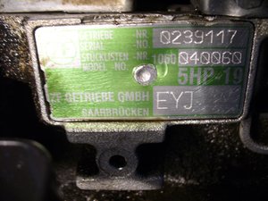

    Спасибо, Друзья, за помощь. На днях поменяю N75, посмотрим что изменится. С номером АКПП определился. Что заказывать еще кроме гидротрансформатора? Сальник коленвала закажу, сальник хвостовика закажу тоже, бежит. Внутрь АКПП лезть, гидроблок мыть? Соленоид менять? Вроде на форуме начитался, ничего страшного в этом нет, я имею ввиду, если подходить к этому делу технически грамотно. Или это потом уже сделать можно?

  16. RRomario
    RRomario Старожил
    17 янв 2010
    8.500
    Allroad 3,0TDI '09
    Макс,
    Гидроблок лучше вскрывать при наличии ремкомплекта на него.
    Я узнаю ценник у человечка - отпишусь. Пока не трогай.
    Поменяй гидротрансформатор с сальниками, только не забудь про сальник первичного вала. Да и сальники приводов тоже замахни - один черт коробку сдергивать.
    Кстати, номер гидротранса наш с тобой 059109521E.
  17. Max Faxtor
    20 фев 2011
    1.522
    Спасибо, Ром. Пойду гидротрансформатор заказывать. А сальников получается 4 надо? Сальник хвостовика, сальник первичного вала, 2 сальника приводов, ну и сальник коленвала, я так понял, он вместе с крышкой идет. Прокладку значит еще под эту крышку. А на гидротрансформаторе тоже есть сальник? Или это и есть сальник первичного вала? Короче разбираю, а там уже все на месте видно будет. Поставлю обратно коробку, а потом уже будем думать с гидроблоком. Кстати поддон на АКПП на герметик красный посажен. Значит лазили уже туда. Может что-то и напутали при сборке, поэтому и не едет больше сотни. Ладно, устраним ошибку по коробке, потом дальше будем думать, если проблема не исчезнет. Спасибо
