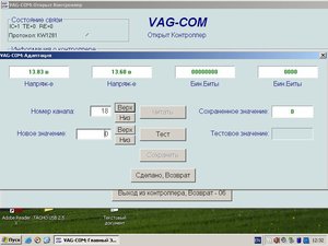

  17. PsihOS
    PsihOS Участник форума
    5 дек 2010
    113
    Allroad 2.5TDI BAU
    BAU '04
    незнаю, то или не то, но пароль почему то не спрашивал при входе
