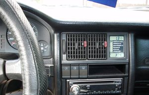

    БК от Opel vectra 2.0. Вобщем мучился 3 дня как подключить уже хотел отказаться от этой идеи и всётаки мне удалось. Кому интересно могу рассказать как и + отчет с фото. Сейчас мгновенный расход на прогретом 1.3 - 1.1 л\ч. Как узнать точный это результат?

    Вот как получилось

    молодец! руки растут откель надо :thumbup:

    нужно было центральный воздухан а не крайний справа - было бы симетричный, а так все равно молодчага!

    Куда датчик расхода топлива подключил?

    Расход топлива взял прям с минуса форсунки, только там на форсунку моника подается 6 вольт, а на опелевскую 12 пришлось помозговать. Моментальный расход вроде правельно, а вот средний не знаю показывает сейчас 12.8 в смешанном цикле, а по моим расчетам моя машинка кушает поменише

    Вот немогу понять бк показывает средний расход 12.8 л\100, в баке было 6л я залил еще 10л он мне показывает оставшийся км. 187 получается 16/187*100=8.5л. В чем глюк или надо вокататься я только вчера его поставил.
