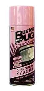

    короче, заехал вчера в магазинчик, купил средство (рисунок см. ниже) мелкие тополиные пятна оттираются, крупные - не оттираются даже если несколько раз покрыть пенкой.....
    пятна от цементной смеси вообще не берутся

    Кстати серия этих средств довольно хороша, я правда пользовался для очистки велюра и для полироли торпеды и т.д. всем доволен...
    А насчет пятен - попробуй ВД-40...
