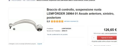

    У меня было биение с 135 до 110 км/ч. Я решил эту проблему, заменив правый нижний рычаг.
