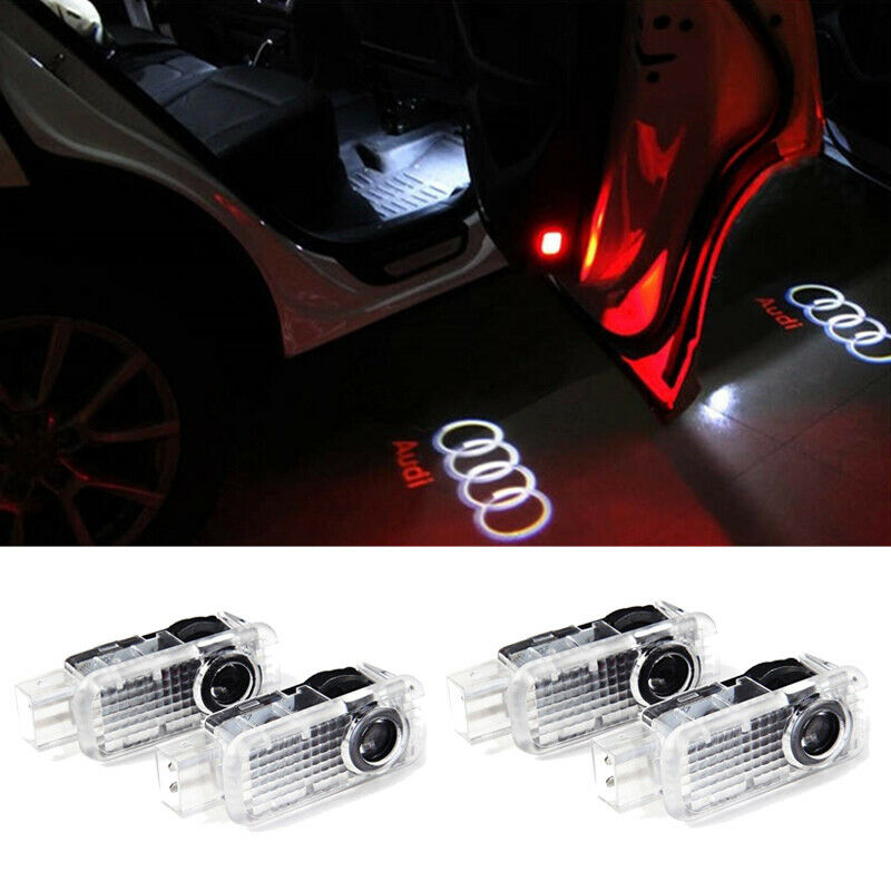

    A 3 limousine 2017 г 2,0 TDI
    кто нибудь ставил ? как быглядит на самом деле
      81,4 КБ
      39

    Тоже интересно.Делимся мнениями..

    поставил выглядит обалденно , я все 4 поставил , но видно ток в темное время
