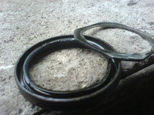

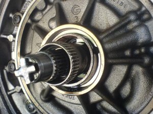

  13. dgacomo
    dgacomo Живу я здесь
    26 май 2009
    1.748
    Allroad 2.5 TDI`01
    Вот тема по вопросу течи АКПП из переднего сальника!
    http://audi-club.ru/forum/showthrea...%E5%F7%FC+%EC%E0%F1%EB%E0+%E0%EA%EF%EF&page=5
    Я тоже свою перебирал по этой причине, думаю если течь началась, то втулку сдвинуло со своего места, и дальше течь из этого сальника будет прогрессировать очень быстро!
    Вот фотки этого места с провёрнутой втулкой, манжета сальника аж запеклась от нагрева!

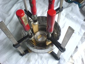

  19. dgacomo
    26 май 2009
    1.748
    Allroad 2.5 TDI`01
    Всё верно, при снятой коробке ремонт не так уж сложен!
    Были моменты конечно когда требовалось спец приспособа, но за неимением таковой можно что-нить придумать.
    Сложнее поставить коробку на место, уж очень она тяжёлая!
