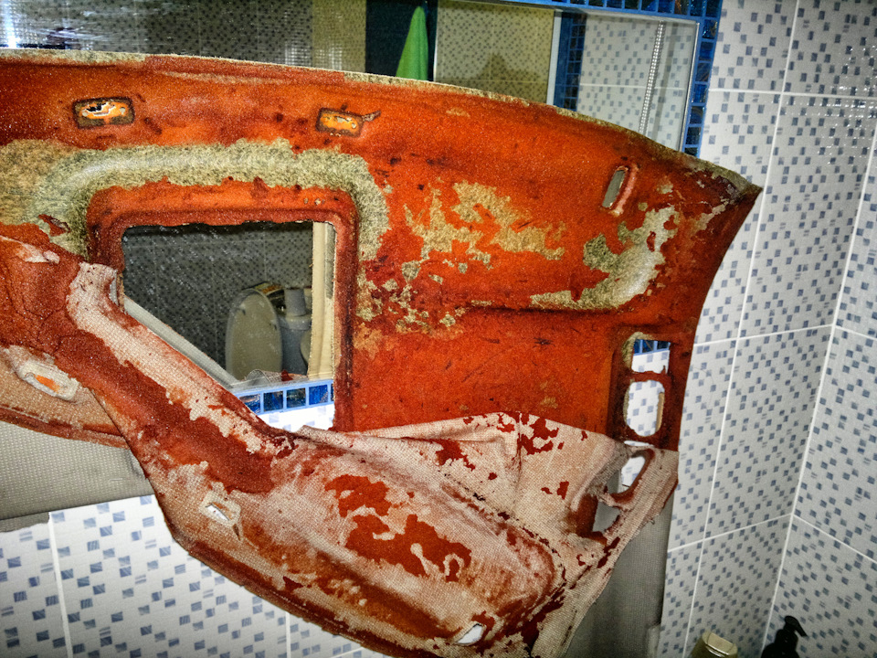

    В общем не минула чаша сия. В один прекрасный день заметил что обивка потолка начала пузыриться, и как обычно вот чуть чуть выходные и что нибудь сделаю. Ага, щаз. В итоге шкура с потолка сошла вся как со змеи и легла на голову. Ситуация мало приятная, вся эта гадость отклеилась и стала одним огромным пузырем. Поскольку времени перетянуть потолок как надо тупо нет а машина на каждый день то полез в интернет поглядеть как оно. А вот так это делают перекупы
    Ну и поскольку терять нечего, машина рабочая и можно таким способом оттянуть время до нормальной перетяжки потолка решил попробовать. И попробовал. Скажу сразу, это лютый п... ц в плане в одно лицо делать, это куча косяков и нормального потолка вы не получите, но как временная мера вполне сойдёт. Опишу как делал и как не надо. 1. Клей взял метилан для стеклообоев, профессионал и бла бла бла. В ролике и на форумах гласят что надо разводить его жидко дабы пропитать ткань. Хрен, клей должен быть как желе дабы его адовыми усилиями втирать в потолок. Жидкий тупо стекает вам на черепно лицевой отдел организма, спереди делал жидко и намучался, сзади уже гель и тщательное втирание. 2. Если потолок весь на сносях то в одного делать не вариант, пока клеишь спереди отвисает зад и тянет все за собой. Пока вся ткань не пропитается пытаться клеить бестолку. 3. Мелкие впадины и рельеф. В нишах козырьков ткань не приклеить. Её тупо отрывает натяжение, как и по бокам ниже линии ручек. Что с этим делать пока не решил, видимо возьму клей по злее и буду колоть шприцом, пока не вижу выхода. 4. Цвета потолка и прочая эстетика. Не будет. Я ещё пройду потолок губкой с абразивом для выравнивания цвета и текстуры, но не думаю что поможет, проблема в том что разложившийся поролон рыжего цвета в смеси с клеем дал в некоторых местах окраску ткани в этот самый цвет, видимо ткань придётся красить. Но это будет дальше. Пока сушу, прилепилось хорошо, сзади так после обработки губкой думаю будет не хуже завода визуально, ну а что выйдет в итоге поглядим.

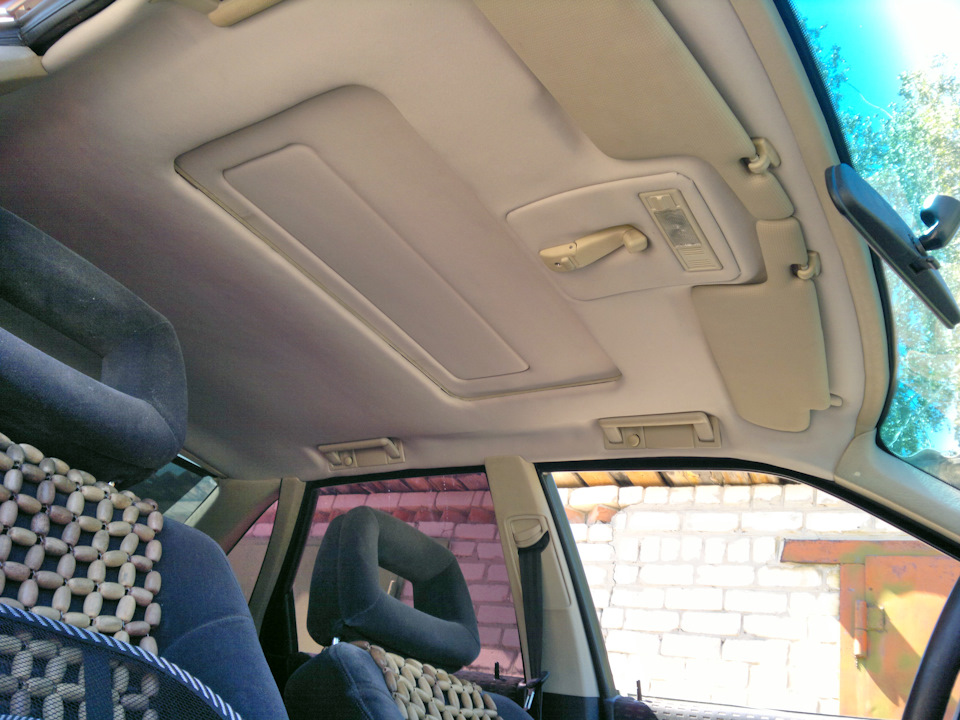

    В целом сейчас проверил, машина ещё на просушке, но потолок приклеился намертво, сложные и рельефные места придётся с натяжением проклеивать более мощными составами, где не вышла рыжина вообще отлично выглядит, возможно просто поднять ворс губкой с абразивом, но из за рыжины придётся ткань красить. Ещё раз скажу что это как временная мера чтобы потолок на голову не давил

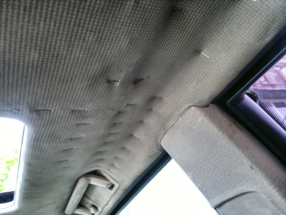

    Что бы потолок на голову не давил, я прифигачел степлером мебельным. Получилось звездное небо)) думал временно, но это временно затянулось уже.

    А так да, как временное решение - степлер рулит.

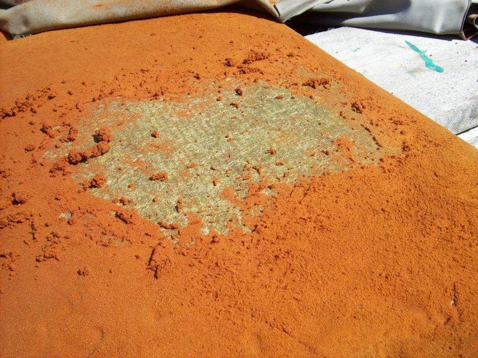

    Почему клеить обойным клейстером и проколки шприцем не лучшая затея?
    Потому что под тканью находится сгнивший поролон, который имеет агрегатное состояние близкое к смеси говна с пластилином. Сам он уже не является веществом, умеющим держать форму и принимать механическую нагрузку, но при этом он собою покрывает твёрдую основу потолка, и не даёт другому клею зацепится. Этот же, говно-пластилин покрывает и ткань изнутри. Т.е. этот процесс напоминает попытку приклеить кусок сала к волнам Черного моря.
    Вот к чему тут клеить?
    Пока не очистишь это дерьмо, на нем ничего держаться не будет.
    Хочешь что-то временное -- бери степлер...

    Это точно. Сколько времени я потратил, пока не отчистил его, уже и не помню. Помню, все шарики катал :nod:. А потом остатки влажной тряпкой хорошо удаляются. Чистил, не снимая потолок. Все думал-придумывал, как потом наклеить не снимая. А потом ваще забил, так и езжу года три.
