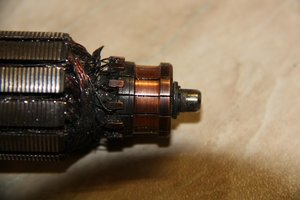

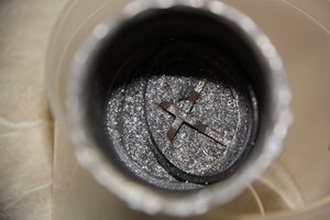

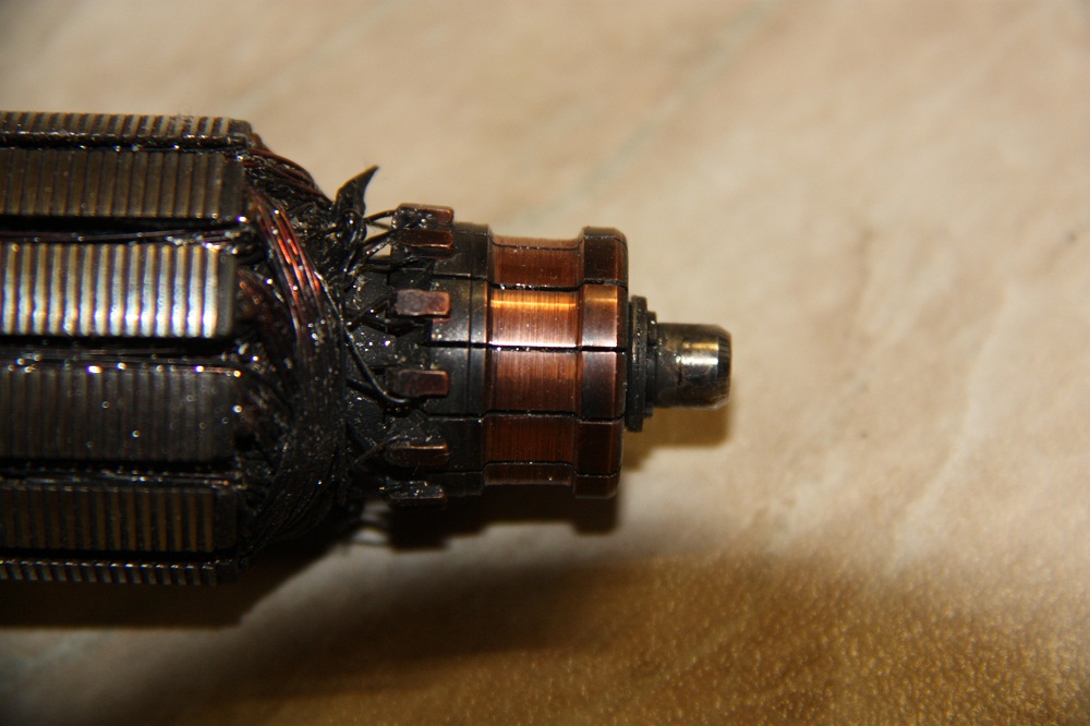

    Кому интересно можете посмотреть, что за шляпа творится в насосе))
    Под крестообразной конструкцией - сетка, сквозь неё вся эта перхоть не проходит - а значит все это постоянно крутится в насосе ( удивительно, что они ещё так долго работают ).
    Это только часть мусора, остальное высыпалось когда ротор вынимал))
    Как я понял, все это со щеток и токоприемных дорожек на роторе ( от щеток почти ничего не осталось, дорожки проедены конкретно).
    Нафига такую сеточку там поставили? лучше бы все в фильтр шло, его менять намного дешевле.
    А то бензин, бензин - микрочастицы там всякие))

    Я при замене насоса Бош сразу вырезал эту сетку и больше о ней не вспоминаю!
    Насос работает уже третий год и не гудит.
