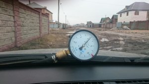

    Поехал купил б/ушный, цена 10000 теңге, из-за того, что пипка подачи кривая, с прямой пипкой дешевле. Так же парни с авторазбора сказали, что насосы с атмо 2.8 и 2.7т одинаковые, короче поставил, чот никаких изменений в работе двигателя, за исключением, то ли писка, то ли визга с бака, в салоне тоже слышно, в общем дискомфорт писец. Погнал купил новый ( производство Х/З), с колбой 24000т, без 8000т, взял, что подешевле! ( курс 1 к 4м или 1 к 5и). Поставил, тишина, так же урчит. Ааа чуть не забыл, замерил давление, короче Вазовский давит 3.9 на холостых, 4.1 в нагрузку, и 3.8 под сброс газульки, б/ушный оригинал все так же, только на 0.1 очка больше, новый же 4.2 на холостых, 4.4 в нагрузку и 3.9 под сброс! Вроде нормально, что думаете?

    daneli, подскажи 4.4 давление у рампе это нормально, просто гражданин один убеждает, что должно быть 5.0

    С поверенного манометра 4 снимается. Опять же условия замера?
  10. Банкирыч
    Банкирыч Новичок
    14 окт 2015
    45
    Allroad 2.7 2004
    Выше писал, на холостых 4.2, на разгон 4.4
