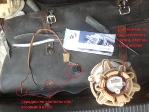

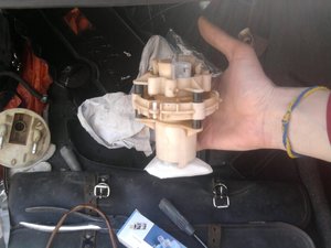

    итак, сегодня купил насос vdo который идет на вазы, немного переделал клемы (были на гаечках, теперь штекер). Подложил уплотнительную резиночку бензостойкую что бы он там не болтался(вазовский насос меньше и по радиусу и по длинне) и воткнул обратно...машина завелась, но обнаружил что после топа на газ, обороты начинают плавать 650-850 а потом выравниваются до 850...никто не в курсе почему так?
