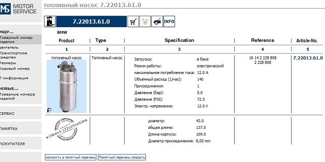

    По сабжу. Каталог лопачу (800 страниц:icon_suicide:) но попутно отыскал вот это http://spares-bmw.ru/spares/1449/10300/10351/699565 вроде цифра 5 фигурирует. Так что Аркадий пока рано горевать :bt: вот поставлю его когда (ну не на полку же теперь его) сниму логи и ясно станет на что он способен. А М5 эта о 400-420 лыс турбовая же? Значит в отличии от атмосферного 7.22013.69.0 его производительность не должна падать? Наш родной-то вроде ещё меньше качает, нет?

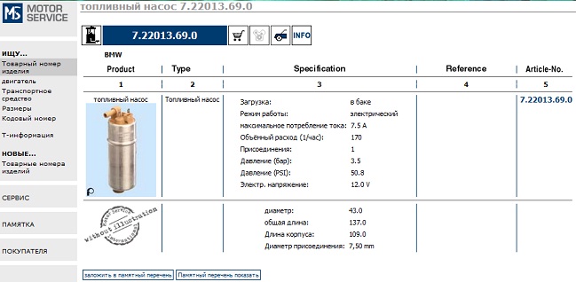

    гад, он родимый... бумажку они там чтоль одну на всех кидают просто... эконмисты мать их, а мы тут потом нервничай
    действительно производительность выше, но при 3.5 бара
    я ж теперь спать не буду пока не поставлю и не обкатаю его :sluni:

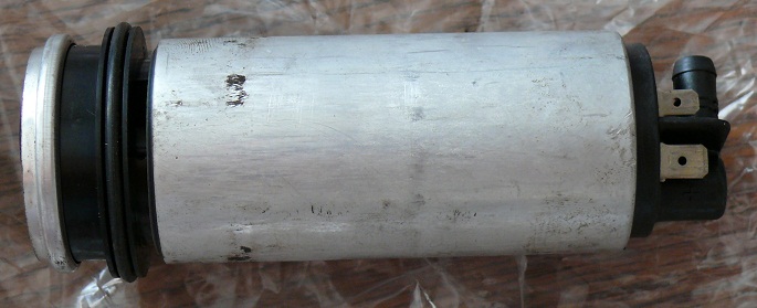

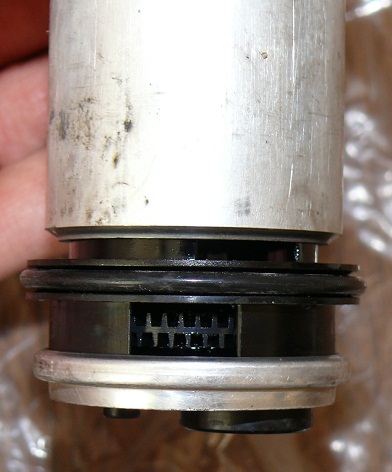

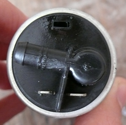

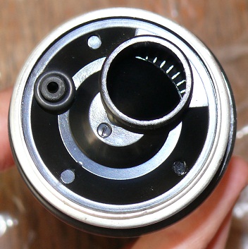

    Внимание ВОПРОС :ded: от какой брички сей девайс??? есть подозрения что от пассика какого, если так - то какого именно? хочется запродать занедораха его, чё на полке валятся будет... полностью рабочий, не шумел, не свистел, на пустом баке не катался

    Хм...а на нем вообще никаких обозначений нет?

    какие-то отдельные пара цифр, не похожих на номер чего-либо. Он должен идти в стакане своём (ну типа оригинала) мастер сказал что на пассатах такие стоят, меняли уже, номер на стакане там. Видать выковыряли из другого стакана и в родной вставили (он там даже не крепится нормально). Я больше боялся что они и стакан левый вставили, вот было бы :icon_suicide::icon_suicide::icon_suicide: нет, родной. Все встало и защёлкнулось как надо.
