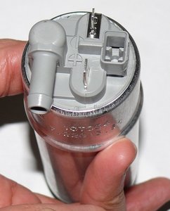

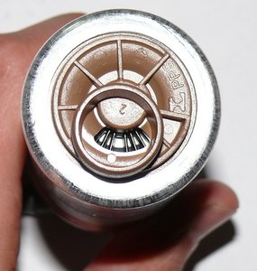

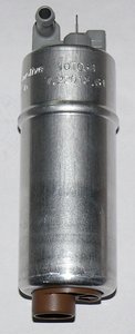

    Приобщился сегодня и я к владельцам роудов с насосами от М5. Получил долгожданную посылку.
    упакована в Германии 20 сентября сего года, правда сам девайс произведен в Испании, но ничего удивительного, главное чтоб не в Китае :D Ничего против не имею китайского производства, просто не за такие деньги тогда :)
    собственно вот и сам насос, кому интересно
    сделан довольно качественно
    вот его характеристики в сопроводительном документе
    смущает одно, рабочее давлении по этой бумажке 3.5 бар и около 130 литров производительность. Если действительно окажется так, то лучше брать 7.22013.69.0 если у него производительность реально выше :shock:
