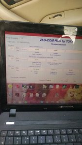

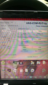

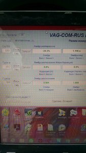

  14. kitruu
    kitruu Новичок
    26 май 2016
    34
    Вот
  15. kitruu
    kitruu Новичок
    26 май 2016
    34
  16. kitruu
    kitruu Новичок
    26 май 2016
    34
  17. MAX S4
    MAX S4 TurboMaxService
    5 ноя 2009
    4.675
    S4 2.7tt 750hp
    Так вроде все норм.
