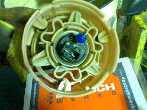

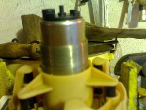

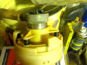

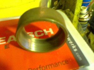

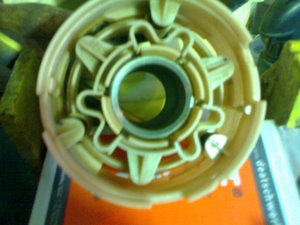

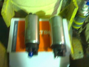

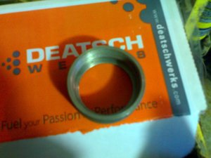

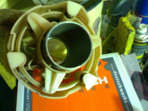

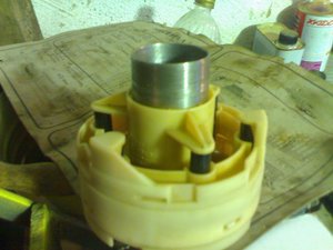

    #748 lehachel, 29 ноя 2014
    поставил сегодня насос DW200 в место Вольбры , пока сказать могу одно, работает значительно тише!
    И у DW200 потребляемый ток в районе 12А при 5 барах!
    Кроме этого, для пробы установил форсунки от RS6 C5, встали как родные, вроде как боготят смесь, ну это и следовало ожидать, нужно править прошивку!
