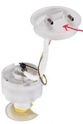

    Слушай, друг, а ты не припомнишь на родном насосе на верхней крышке не стояло ли каких-нибудь цифр,похожих на дату выпуска? Что-то типа 05.99 ,вобщем месяц и год - в таком формате?
  10. Alex_z
    Alex_z Старожил
    13 июн 2008
    17.861
    Корея Северная
    A6 C7 2.0TFSI 2017
    А то когда свой насос вынимал,нашел на нем 02.07. Вот и думаю,может его ужае меняли?

  12. lehachel
    lehachel Живу я здесь
    22 янв 2008
    3.704
    A6 2.7T.6МКПП
    на самом насосе или на крышке, которая его закрывает?
  13. Alex_z
    Alex_z Старожил
    13 июн 2008
    17.861
    Корея Северная
    A6 C7 2.0TFSI 2017
    на крышке

    посмотрел , у меня 16.99
    99- если год, то соответствует
    16- думаю это неделя!
  18. Alex_z
    Alex_z Старожил
    13 июн 2008
    17.861
    Корея Северная
    A6 C7 2.0TFSI 2017
    О,спасибо :beer:
    Да,видимо так и есть. Неделя-год
    Значит у меня насосик 2007 г.в. стоит :rock:
