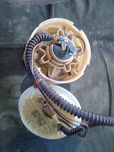

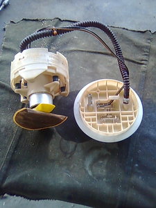

    Фото0033.jpg В субботу таки разобрался с бензонасосом,причина была в нём!Сетка,как видно,очень грязная!Проверив его на стенде стало ясно,что якорю и щёткам хана!Именно щётки залипают на подгоревших местах якоря,поэтому стук тяжёлым предметом по верхней крышке какоето время помогает!При стуке щётки отлипают и следовательно всё нормально работает!
  10. МЕССИ
    МЕССИ Участник форума
    30 май 2010
    188
    AUDI ALLROAD 2.7T

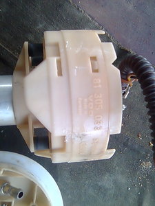

    Что поставил вместо этого? А что за номер выбит, не пробивается нигде?! Тоже вчера встал из-за насоса!:smile42: В наличии ничего нет. У тебя в Алма-ате есть в наличии какие- нибудь из перечисленных здесь?!!!
  11. NEMEC24
    NEMEC24 Участник форума
    4 авг 2010
    202
    MB S320 W220 00г.
    Насчёт номера незнаю даже,только этот номер был!В наличии у нас есть наверняка!Разбег цены от 20-30 тысяч тенге!Они вполне ремонтопригодны,можно отремонтировать!Меняются щётки и якорь!Мне поставили от Тойоты японский насос!Дали 3 месяца гарантии!Отдал всего 10000!
  12. Better
    Better Живу я здесь
    2 июн 2007
    1.722
    Audi Allroad 2.7T
    Скорее всего это номер просто пластикопого стакана под насос. На самом насосе свой номер должен быть обязательно выбит.
