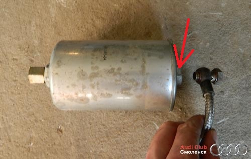

    Не могу открутить шланг идущий от фильтра на дозатор. Болт крутится в обе стороны с одинаковым усилием. Внутри фильтра вкладыш в который в вёрнут болт и вот этот вкладыш вращается внутри фильтра и я не могу выкрутить болт. Дайте совет как выкрутит.

    А за вкладыш нельзя схватиться чем нибудь?

    Он внутри фильтра находится. А фильтр не разбирается.

    Вот этот болт надо окрутить

    который пустотелый, шоле?
    а за грани на фильтре если схватиться?..

    А за это нельзя схватиться что ли?

    Да, пустотелый. За них я держу фильтр чтобы не крутился в руках. Я вращаю болт и слышу что внутри фильтра что то крутится, но болт остается на месте.

    За это приходится хвататься чтобы фильтр не крутился. Внутри фильтра что крутиться по звуку слышно, а болт на месте вращается.

    Ну пили его тогда..

    А ничего не загорится? Всё таки бензофильтр.

    А хрен его знает.. опасно конечно..
    Может попробовать сплющить в том месте, где проворачивается?

    Насчет спющить это хорошая мысль. Попробую сегодня в тесках зажать и открутить.

    смотря как и чем пилить будешь (болгарка, ножовка)...
    он же у тебя снят с машины, я бы не боялся.
    Пролил водичкой и порубал болгаркой.

    Открутил я этот болт сегодня. Вчера я его хорошенько попрыскал вдшкой и бросил дома на балкон. Захожу сегодня на балкон, беру пассатижи и о чудо болт отвернулся без всяких усилий.
