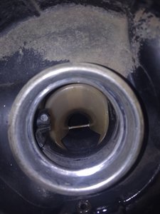

    Светлое по середине это пластиковая воронка с перемычкой по середине чтоб пистолет не проваливался до конца. Если всё так же как у меня то вентиляцию бака смотри, возможно забилась от мороза (Вода в трубке замёрзла).

    Система вентиляции бензобака никак не влияет на процесс заправки, будь она исправна или нет. А вот пластиковая вставка в горловину очень даже, так как предназначена фиксировать пистолет в таком положении, чтобы поток бензина равномерно, без завихрений, уходил по трубе.
    Так же в любой горловине есть воздушный канал, параллельный горловине. Он нужен для того, чтобы воздух вымещаемый поступающим бензином выдодил из бака за носиком пистолета (поэтому всегда сильный запах при заправке). Так что его тоже следует проверить.
