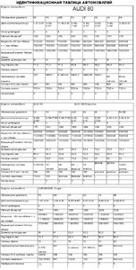

    Вот табличка по моторам..... тут и про топливо написаны данные...

    да с табличками все ясно не ясно заправлять 98 или нет:confused:
