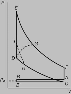

    А я и не обманываю.
    Вы крайне примитивно все воспринимаете.
    Ну прям как школьник на уроках.
    Такое впечатление, что Ваше развитие закончмилось на последней паре ВУЗа.
    Реальные индикаторные диаграммы НЕ содержат ровных полок приведенных вами, а значит в них нет изобар и изохор.
    В реальном двигателе сгорание не происходит мгновенно. Если зажигание производится в точке D (см фото следующий пост), то пламя распространяется по цилиндру, когда объем уже начал увеличиваться, и поэтому максимальное теоретическое давление не достигается. Значительная часть площади, пропорциональной совершаемой работе, теряется, что показано штриховой линией DG. Если же зажигание производится с опережением, например в точке H, то теряется лишь малая часть полезной площади, как показано штриховой линией HI. Это объясняется тем, что при нарастании давления объем все еще продолжает уменьшаться.

    Вот теоретически практический график

    Я привожу ниже реальные индикаторные диаграммы Дизеля и Отто.
    Покажите мне и всему честному народу пальцем ПЛИИИЗ.
    Где на них есть изобары и изохоры.

    а не вы ли чересчур все упрощаете? только от теории перекашиваете в сторону натуральности.
    автомобильное колесо далеко от правильной окружности, хотя это не дает оснований называть его тыквой.
    у нас что, весь сыр-бор из за того что вы не увидели идеальных прямых на действительном графике? ну так это жизнь, а не учебник.
    да реальные условия эксплуатации ДВС далеки от идеальных, но это не повод представлять график его работы, как бесформенную фигуру.
    на диаграммах явно прослеживается стремление показателей к принципам построения теоретического бензинового (Отто) и дизельного цикла (Тринклера).
    пожалуйста:
    (думаю честной народ без дальнейших подсказок увидит аналогии с приведенными выше теоретическими диаграммами Отто и Тринклера)
    Действительный цикл 1.Бензинового и 2. Дизельного ДВС (в несколько ином от представленного вами ракурсе)
