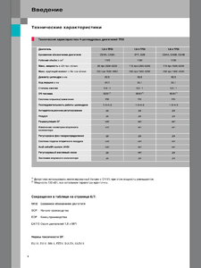

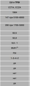

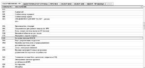

    Вы же сами картинку из ELSA давали,судя по ней в двигатель СYNB нужно лить 95,а у человека в VINе написано,что в этот двигатель нужно лить 98.Пусть это не РФ,а сша.
    Вот вырезка из SSP на мой двигатель(CCZA),а так же расшифровка моего VIN(мой автомобиль для рынка СНГ)

    В Еlsa внимательнее смотрите, там звездочка внизу и написано в CYNB можно лить 91 но мощность снижается. А необходимо лить 95 бензин.
    ELSA от Ауди на русском языке и предназначена для использования в России.

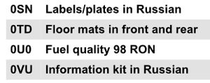

    Двигатель 2.0 CDNB 180 лс. В расшифровке VIN на elcats выходит 0U0 Fuel quality 98 RON, и остальные коды именно про Россию:
    ROZ и RON это одно и тоже, бензин по исследовательскому октановому числу (ОЧИ) на немецком и английском языках (Research Octane Number — RON, на немецком Research-Oktanzahl — ROZ).

    В общем в ELSA мотор CDNB не среди тех у которых 95 это минимум где снижается мощность и норма это 98. А в программе самообучения CDNB среди тех у которых 95 это минимум. И в VIN указано что норма у него это 98.
    Да мотор работает и на 98 и на 95 бензине смещая углы, но ключевой фразой в руководствах является "на 95 бензине мощность снижается".
