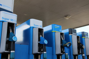

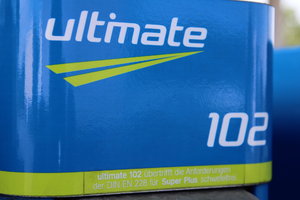

    Вот такой!

  8. igor33
    igor33 Заблокирован
    19 июн 2010
    19.975
    А6/С6 3.0i Q 05
    Да это не у нас, а под Кёльном.:for_driving:

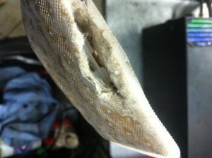

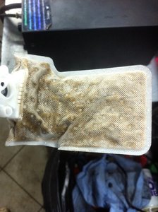

  17. nickart
    nickart Живу я здесь
    5 май 2007
    1.135
    Сеточку эту научились снимать и заменять уже года как два назад. У всех тюн 3тфсй эта сеточка снята и заменена на более производительную.
    Стоит сие удовольствие 3тр с работой. Сделать можно на Бережковской набережной в Revo.

  19. nickart
    5 май 2007
    1.135
    В сеточке оседает скорее не грязь, а осадок от присадок нашего топлива+начинка самой сеточки хлопковая. В сеточке образуется желеподобная масса, она-то и препятсвует созданию нужного давления. На тюне 3тфсй это особенно актуально.
    B.M. нравится это.
