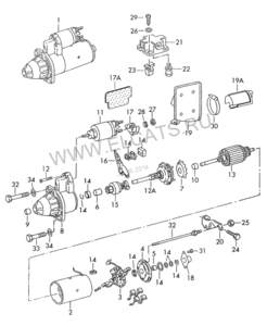

    Прошу прояснить: какую деталь на рисунке называют бендиксом.
    12а - планетарная КП для стартера 053 911 303 A
    или
    15 - механизм свободного хода для стартера 053 911 335 A
    Хочу сделать стартеру ремонт-профилактику по причине легкого постороннего шума при пуске двигателя. Этот шумок (легкий-легкий скрежет) исчезает спустя секунду после запуска двигателя, и иногда даже отсутствует.
    Все втулки и щеточный узел куплены, а бендикс, который тоже рекомендуют менять почти во-всех темах, еще нет.
    Так что есть бендикс, или что надо мне докупить, учитывая, этот шум при пуске?

    15 - бендикс

    У меня при таких симптомах оказался расколот пластмассовый корпус планетарного редуктора (составная часть 12А). Стоит копейки.

    Сама позиция 12А стоит 3500(ВАГ) и 1400(БОШ). Что за составная часть? Она на рисунке есть? Какой ее номер и номер по ВАГ?

    Планетарка стоит дорого, проще купить стартер в сборе за 5000 с копейками (я так сделал, т.е. получил всё новьё, пашет лучше предыдущего контракта)
    А бендикс копейки стоит, думаю в наличие есть в магазинах.
    Так что найди где есть бендикс, сними стартер, разбери пополам, если планетерка не развалится, то поедешь и купишь в магазине бендикс (может договоришься сразу с возможности возврата).
    Но учти, что при разборе планетарка может рассыпаться на мелкие кусочки, и тогда машина встанет на прикол до прихода стартера.

    Но вот шумов никогда не было посторонних. Т.е. последний раз был на 100% уверен сто сдох бендикс. Так как машина на холодную заводилась, а на горячую крутила в холостую, т.е. как будто нет зацепения с маховиком. Ну я купил бендикс, думаю поменяю потом. Но зимой в мороз машина замерзла (старенькая уже). Т.е. на холодную стартер крутит но мотор не схватывает. Приехали отогравальщики, подогрели, стал стартер в холостую крутить. Ну я думал что замена бендикса решит проблемы. При разборе планетарка высыпалась.

    "...пластмассовый корпус планетарного редуктора (составная часть 12А). Стоит копейки."

    Так вот 3500 - это планетарка, а 1400 - это ремкомплект, т.е. типа за дешман
    У меня 3800 и 1500 соответственно

    О что я нашёл.
    Ika
    4.2203.0 Корпус редуктора стартера 124,94р.
    4.2241.0 Кольцо зубчатое 144,91р.
    4.2225.0 Втулка переднего деференциала 163,84р.
    И правда копейки. А 1,5года назад не нашёл. ;)

    И правда, БОШ обозначен как ремкомплект. Но я сомневаюсь, что подразумевается ремкомплект для планетарки. Скорее это планетарка обозвана ремкомплектом по отношению к самому стартеру.
