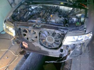

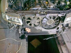

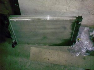

    а нету ни у кого отчетов о замене радиатора охлаждения на а4 1.8Т на акпп!?
