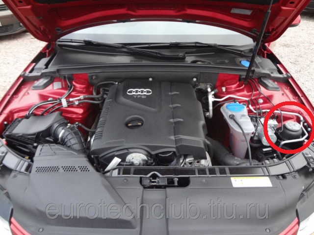

    Стыдно конечно признаться но емае не могу найти бачек ГУРа чтобы проверить уровень. +100 к карме тому кто скинет фотку где эта зараза сидит если она конечно есть))

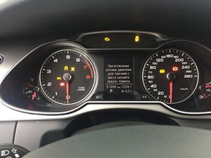

    Индикатор в виде руля жёлтого или красного на приборке есть?

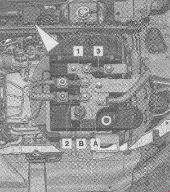

    Скорее ЭУР, раз ТС бачок ГУРа не может найти. :D Для начала проверить пластинчатый предохранитель №3 в коробке №15. Если он присутствует, то авто с ЭУР. Именно он отвечает за усиление на руле

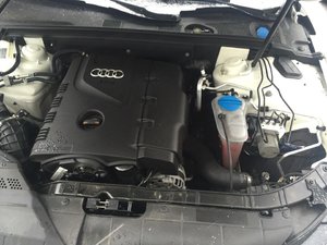

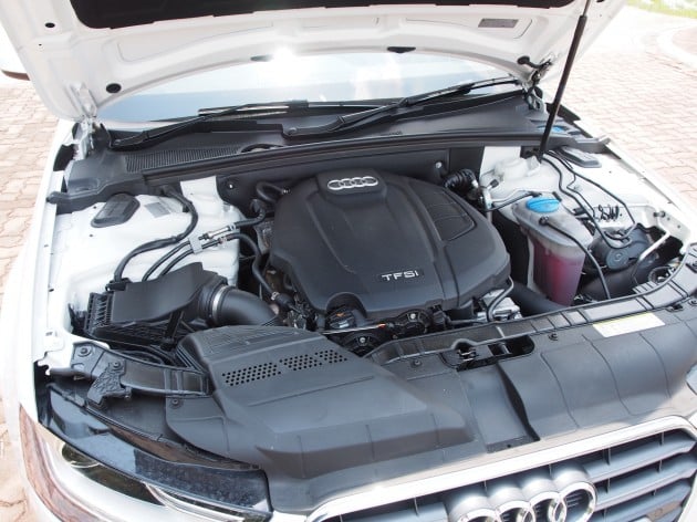

    Если рестайлинг, то подкапотка выглядит так и соответственно у Вас стоит электроусилитель. Выше давали схему, чтобы проверить предохранитель - в первую очередь.
    Но, скорее всего, замена электронной части рейки.
    Если до рестайлинг, то так:
