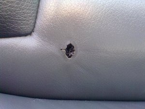

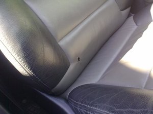

    Прошлой зимой прожглась дырка и прожгла куртку. Скоро зима а подогрев страшно включать.Кто что посоветует.

    Сиденье разбирать. ИМХО.
    Где то есть тема в "Ремонте", как раз с такой же проблемой.

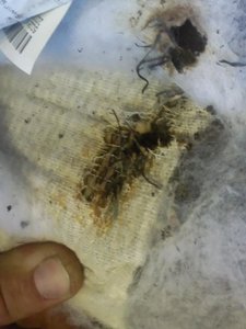

    У меня аналогично только с другой стороны и без дырки, кожу "потянуло", разбирал смотрел, там какой-то оригинальный обогрев: мат с тонкими черными нитями, вроде карбона, при этом нити "звонятся" тестером. Хотел фотку выложить, но телефон дома забыл((((

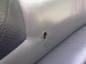

    похоже :D
    и у меня с другой стороны

    в месте прожога - переломан провод, соответственно при плохом контакте место начинает греться и прожигать "кожу".
    Коли не ймётся, то алгоритм прост:
    снять и разобрать сиденье, отсоединить спинку от сиденья, снять "кожу", найти место перелома нитей обогрева, зачистить-спаять-изолировать, собрать обратно.

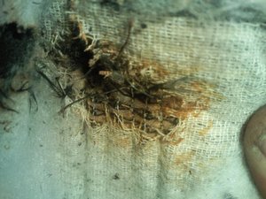

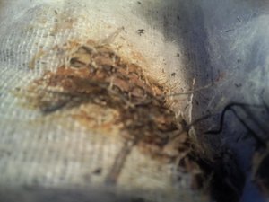

    Вот фотки того, что находится под этими прожженными дырочками.
    Кто-нибудь знает как это можно починить?

    Какой провод? ты у себя разбирал? У меня например нет там проводов см. фото выше.
