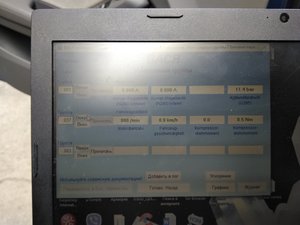

    И ещё заметил, измерял знаяения клапана n280 и данные по компрессору смотрел, ток поднимает до 0.7 и потом снова 0, на сколько знаю это норма, но жавление с каждым переключением падала по 0.2 бара где то. И такой вопрос, 37 группа должна показывать крутящий момент компрессора или она 0 всегда? Извиняюсь за плохое качество

    Ну и что же Вам не ясно тогда ?)) Этот клапан имеет обратную связь ,именно поэтому мы можем видеть его ток потребления (чем выше , тем больше наклон приводной площадки аксиального насоса , тем больше производительность и давление ,короче -тем холоднее ) ) . Параметр скважности сигнала в процентах (подача сигнала) и тока ( обратный сигнал ) ,накладывается на разницк давления в контурах с помощью установки ..Все .. Диагностика прозрачна ,и если говорить по существу при условии целостности проводки это либо клапан .либо механика самого компрессора .Клапан в ремонтной конторе ,насколько я знаю , отдельно продается .
