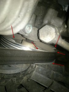

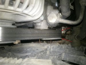

    Дело вот в чем, купил машину (А4 8Е 1.8Т квака америка 2002) пару месяцев назад и на ней потек ГУР, сейчас доливаю и думаю как же его "починить". Течет собственно через шкив, т.е. сальник.
    Тему создаю как раз из-за шкива. Я видел что при работе двигателя его немного бьет, поэтому не удивительно что от туда течет.
    Но сегодня я увидел что один буртик у него вообще разбит! Поэтому ремень слазит на один край и получается биение.
    Теперь боюсь как бы острые края остатки буртика не порвали ГРМ и не случилась беда.
    Парни что делать? Звонил одному мастеру, он сказал выход б/у поискать. Оригинал слишком дорого :(
    И вопрос в догонку... ГРМ придется менять?

    нет не придется, это разные ремни. демпфер ослабить и все
    грм под кожухом левее
    новый стоит 10 000 в чем проблема, или кетай за 5000, на ваш страх и риск, также прикупи новый бачек гура и шланг от бачка к насосу
    долго гоняешь? самое страшное его заклинит, и на помойку
