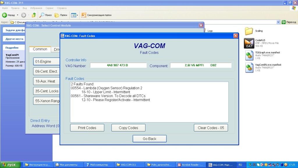

    Сегодня подключил VAG-COM и он выдал 2 ошибки по двигателю:
    Первая: 00554-Лямбда регулирование 2 (18-10 верхнее предельное значение - спорадическая )
    Вторая: 00561-xXl , дальше “нечитаемые” символы и окончание (12-10 спорадическая)

    Датчик температуры ОЖ проверял? У тебя две лямбды одна до ката вторая после? Если это так, то вырезавши кат у тебя может эта хрень и быть с ошибкой и расходом. Желательно лямбда ставить те которые положено, а не универсальные или что подошло. А ошибка 00561 - это адаптация смеси, т.е. мозги не могут адаптировать смесь. Гугли, в старых авто на вторую лямбду для нормальной работы, кажется переходник точат, т.е. увеличивают расстояние лябда до выхлопных газов.

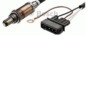

    Снял осциллограмму при работающем двигателе с подключенными лямбдами. Подскажите правильно ли я ее снял и о чем она говорит. Кстати отключал лямбды и в ваг коме видел ошибки недостоверного сигнала с них, потом затер эти ошибки и подключил лямды как раньше и моей былой ошибки 00554 не было, правда машина стоит и не ездит я диагностирую на холостых. Может эти ошибки вылетят под нагрузкой? И скажите по лямбде мне говорили что должен быть серый массовый провод, который вешается на массу именно двигателя. Из моих LSH-23 выходят 3 проводка: два белых и один черный и разъемы у этих лямбд были плоские четырехвыводные. Может проблема в том, что мои лямбды не имеют массу на двигатель? Вот фото моих лямбд и LSH-23, которые я нашел по каталогу и серый провод у них массовый. Мне кажется что мастер откусил разъемы моих старых лямбд, откусил разъем с новых, и на новые лямбды не повесил землю. Может быть так? Мои зонды на скрутках с разъемами. [​IMG]

    Чёрный сигнальный, два белых подогрев, а оставшийся - масса. А лямбда и мультиметром проверить можно по сигнальному проводу, в инете информации валом.
