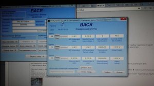

    Масло в коробке оригинал? Уровень?
    Прочитать измерения по шнурку.
    по датчику G93
    30 °C-- 2,2 kОм
    70 °C-- 0,5 kОм
    110 °C-- 0,2 kОм

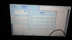

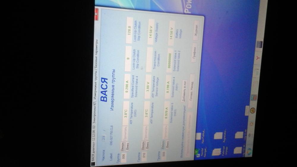

    вот скрины
    проверку уровня проводил при температуре ATF 37-38 с
  12. А-Дмитрий
    А-Дмитрий Новичок
    5 дек 2015
    17
    А3/8р/1.6/ 04г.
    Что это может быть ?

  14. ШТРУНД НАФАНЕВИЧ
    ШТРУНД НАФАНЕВИЧ Живу я здесь
    7 июн 2013
    2.168
    Ханты-Мансийский АО
    А3/CAXC, Q5/DAXC
    #14 ШТРУНД НАФАНЕВИЧ, 6 янв 2016
    Тоже склоняюсь к этому. Но даже если датчик G93 полетел, все равно надо вскрыть, как говорят врачи.
    Визуально осмотреть проводку на повреждения
    Ростеч еще предлагает посмотреть в сторону датчика G63, но думаю из-за него коробка бы не встала.
    На всякий случай проверь состояние блока управления АКПП и разьема к нему
