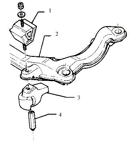

    видимо задняя подушка порвана и двигатель сильно двигается наверх при резкой подаче газа, а задняя часть идет вниз вместе с глушаком (они скреплены вместе)
    вот те расположение подушки
    http://www.audi-club.ru/forum/attachment.php?attachmentid=19010

    Конечно подушки не твои, ссылка по 80 В3.
    Не помню точно, но по-моему, расположение подушки там не перепутаешь - менял как раз левую подушку (брал Boge). Отъездил после замены 20000. Пока все ОК.
    Нюанс- правая и левая подушки - разные.
    Как расположены подушки, вот ссылка Тык
