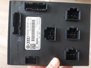

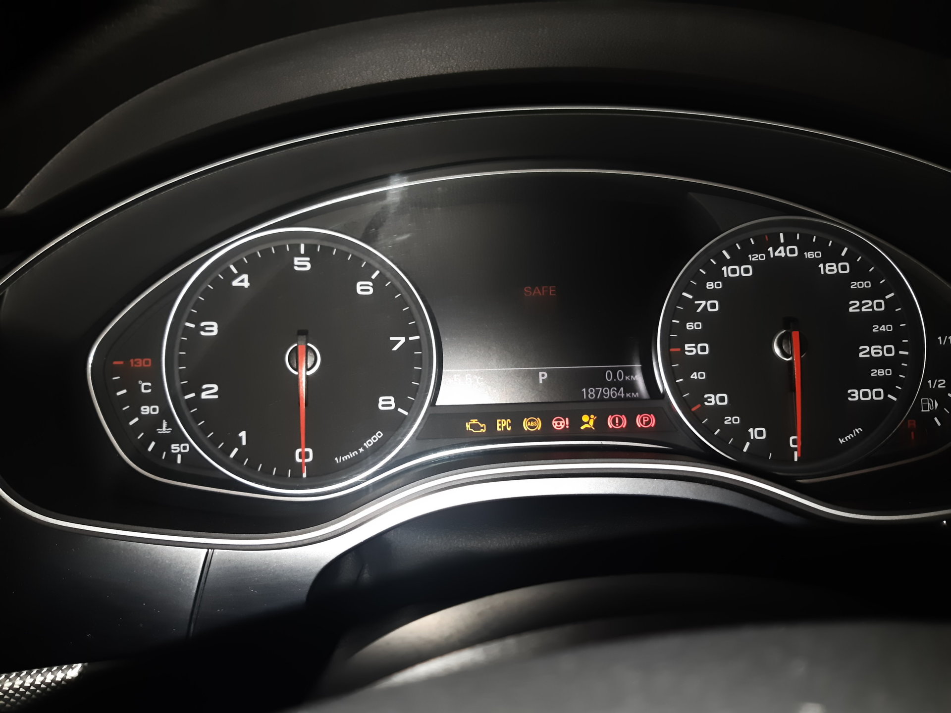

    Всем привет.
    Подкинула мне моя А6 с7 свинью в виде незаводки, с просьбой нажать на тормоз, хотя тормоз нажат.
    Этому предшествовали рандомно происходящие, но учащающиеся события:
    1) Месяца 2 назад потух экран приборной панели и машина не откликалась. Шкалы горели, а экран нет, так же произвольно мотыляли дворники, загорался свет, музыка, но не заводилась. Ошибки при этом были только по отсутствию связи с 3 блоками управления: j533, j255, j527. Все они сообщаются кан-комфорт шиной. После недельного стояния и пары скидывания аккумулятора машина завелась, но горел оранжевый руль. Рейка не хотела обучаться крайним положениям руля, но всё так же решилось 10 минутным снятием клеммы с аккума. Такая херабора проходила пару раз, я лазил менял местами 645 реле, смотрел предохранители, докопаться не до чего :unhappy:
    2) Некоторое время машина не тревожила и передвигалась как следует, затем опять всё началось с произвольного махания дворниками, а закончилось потерей
    связи с БУ всех 4 дверей и морганием подсветки в салоне на самый яркий режим и обратно.
    Иногда такая херь происходила, но машина заводилась и ездила, так как неисправность плавающая я искал методы её решения, но одним утром она просто не завелась, мотивируя это рычагом кпп не в положении паркинга, хотя он там. Сам селектор передвигается, стопор слышно, но сигнала нет.
    По итогу теперь я имею отсутствие связи с 09 блоком комфорта, 4 блоками дверей.

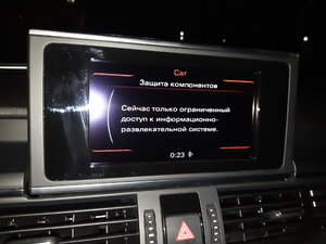

    После этого по неосторожности в один из раз снял блок комфорта "на горячую" :evil_wife: Сам дурак, сам знаю, запарился. Теперь ещё и приборка с мультимедией ушли в защиту. Причем БУ дверей не видны лишь при диагностике, индикация открытия на приборке работает, стекла опускаются, двери закрываются.
    Так вот, подскажите это все таки были звоночки ведущие к смерти BCM2 или потрошить салон, искать перетертые провода?
    И как снять защиту комнпонентов теперь? Обойдусь услугами людей имеющих Odis или всё таки к официалам ехать? Чего крайне не хотелось бы.
    Из оборудования у меня Вася и старый ноут, если поможет в решении моей проблемы обзаведусь VASом и ODISом, с компами у меня проблем нет.

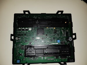

    Блок комфорта снял, следов подгара или ещё чего-то не обнаружил. 20201128_182007.jpg
    Так же всему этому предшествовали внезапные разряды аккумулятора меньше чем за сутки, начавшиеся жарким летом. После 3 разрядов за лето я поставил новый Agm аккумулятор, но и его один раз уже осенью машина высадила за ночь. Хотя бывает стоит без использования 5-6 дней подряд.

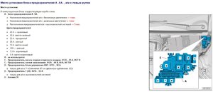

    может просто, начать с чистки стоков в подкапотном? уверен что там листья\болото, вода по преды!

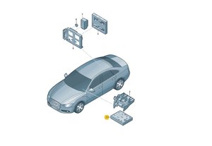

    09 блок бортовой сети
    зачем при этом снимать 46 блок на горячую не очень понятно.
    при наличии оборудования работающего с одис , сниму защиту в онлайне.
    vavash нравится это.
  5. vavash
    vavash Новичок
    22 сен 2014
    12
    Белгородская обл.
    A6 C7 2.0 TFSI 2011
    Я под капотом предов не нашел, снимал жабо и бачок омывателя, нет там нифига:shock:
    Верное замечание. А где 09 блок расположен, не подскажете?

    Позиция 1.

    +100500... а далее через резинку (при грязных\забитых стоках) в перегородке, водица прямым ходом, прям на блок комфорта.

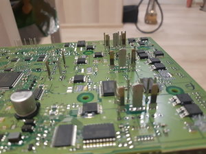

    Снял блок бортовой сети, и на 4 разъемах обнаружил цвет побежалости на контактах.
    Явных следов воды не обнаружил.
    Обидно, досадно. Сегодня попробую вернуть всё в зад, может одумается.
    D, E, F, G со следами перегрева.
