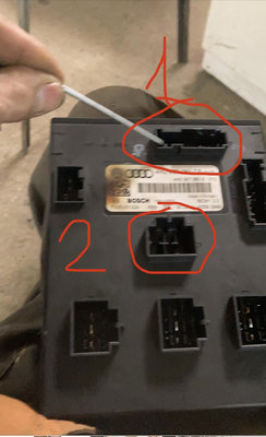

    Добрался до блока bcm1-вскрыл, визуально все цело, но все равно есть подозрения, хотелось бы понять за что именно отвечает этот блок bcm1?
    И на что идут вот эти разъём на блоке ?

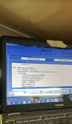

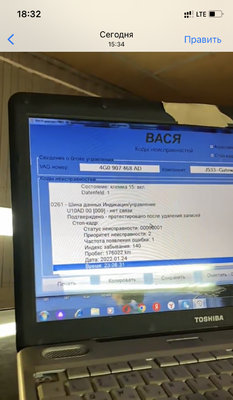

    Здравствуйте! Начал копать в вашем направление, посмотрел блок- гарью не пахнет, внутри визуально все отлично, на проводах я так понимаю can шине горит светодиод
    И что интересно, зайти в этот блок я могу, но там ошибки бьются по остальным блокам
    Двс-нет связи
    Тормоза-нет связи
    Кпп-нет связи
    И тд
    и вот есть последние ошибки, очень интересные прикрепляю ниже
    Если разбираетесь, может чем подскажите?
    Электрики в моем городе меня стороной обходят, разбираться придётся самому(
    За Кан шину если не ошибаюсь отвечает как раз гетвей, но сам блок читаетс

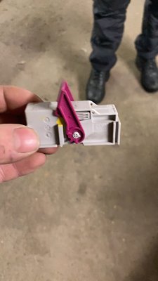

    Проблему решил, все дело было в этом разъёме, находится сзади в правом кармане, работает как я понял по типу Паука соединяющим все блоки или как то так
    Все блоки ожили, машина крутит)
    Всем спасибо

    Сам, но думаю что мне повезло, уже месяц во круг неё хожу
