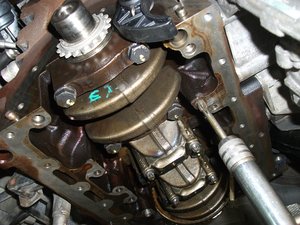

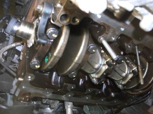

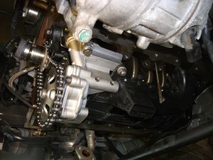

    делал на паре моторов.вибрация не намного увеличивается.на фото стоит новый насос,натяжитель,цепь,шестерня.
