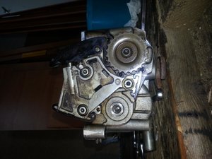

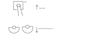

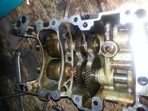

    Двигатель 2.0 TFSI Подсадите как регулировать балансировочные валы по соотношению колен вала (вообще они регулируются?)

    Они фиксирутся в определенном положении при установке на блок-картер .

    Где узнать в каком положении? Надо не надо ВМТ выставлять? А то я собрал, завел и при нажатие на газ идет вибрация (не большая но есть).

    Да я с дуру снял звездочку балансировочных валов а не с масл. насоса.
