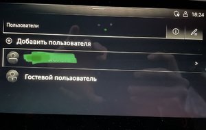

    Что-то в упор не вижу( удалил пользователя, теперь гостевого спрашивает все время

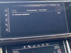

    Что-то я туплю) не вижу в упор, пожалуйста напишите последовательность меню, куда зайти.
    У меня есть только зайти или удалить.
  10. Doz
    Doz Живу я здесь
    28 фев 2011
    1.573
    Q7, Q8
    Вкл зажигание, нажимаете на «Домик», это кнопка слева вверху, вы должны были ее заметить))). Далее свайп по экрану справа на лево ), видите? Видите иконка «Пользователи»? Увидели? Нажимайте на неё. Вверху слева «шестеренка». Видите? Слева вверху! Шучу! Она справа!)). Наверху. Это в правом верхнем углу). Нажмите на неё.

    У вас, видимо, MIB3. Это фуфло не отключить. Не поможет ничего. И интернета у вас нет, да? Тут мы все такие же с авто 21 модельного года... кусок г...на это, а не entertainment...

    Добрый день!
    Это глюк MIB3, у меня это периодически происходит так, что во время загрузки слетает заданный профиль на момент запуска системы и снова просит выбрать профиль, выдаёт сообщение о конфиденциальности. После выбора профиля с тем же именем (у меня задан только один) загружаются параметры, которые были ранее введены при таком же сбое. Но после пуска двигателя с простоем в несколько часов снова загружается "нормальный" профиль, воспроизводится песня, на которой был выключен двигатель до сбоя и сообщение о конфиденциальности не выводится.
    Официалы на мой запрос ответили, что баг известный и на подходе пакет обновления с исправлением многих багов. Ждёмс...

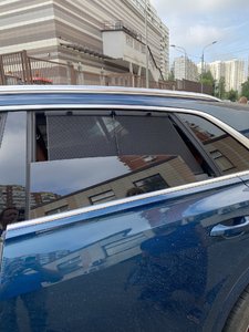

    Второй раз уже. Подхожу утром, стекло опущено. Хорошо, что дождя не было.
    5 минут пытался закрыть. При подъёме до верхнего уровня, само опускается в нижнее положение. Чудеса.

    Здравствуйте! С задним левым стеклом такая же история была, съездил к официалам, поменяли местами блоки управления задними стеклами, проблема больше не повторялась. Еще был момент, что частенько открывался багажник при закрытии/открытии автомобиля, посоветовали сменить ключ на запасной - помогло.
    Doz нравится это.
