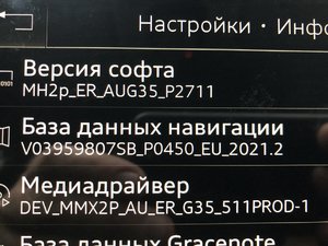

    У меня после обновления пропала надпись про конфеденциальность, но зато теперь постоянно пишет что то про сим карту Короче забил.
  5. alert
    alert Новичок
    12 мар 2007
    43
    QQQQQQQQ
    Прошивка P2711 последняя. Она в том числе и для устранения этой проблемы выходила.
    У меня помогло.
    После обновления прошивки еще пару раз сообщение вылезло и перестало.
    Сбрасывать MMI на заводские настройки пробовали?
    Настройки->Уход за системой->Установить заводские настройки

    Когда заезжал к дилеру, они сказали, что будут сбрасывать до заводских. Я поменял профиль пользователя на "Гость" на всякий случай и отдал авто. Сказали, что не помогло.. после выезда я вернул профиль на свой, ничего не поменялось... но попробую еще сам на всякий случай, спасибо...
  7. Q736
    Q736 Новичок
    24 ноя 2016
    53
    #147 Q736, 30 ноя 2020
    Не могу поверить, но похоже, что помог сброс MMI на заводские настройки!

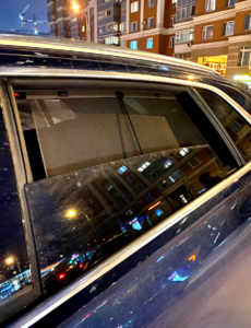

    Сегодня был глюк, который мне ну очень не понравился:
    Выхожу, закрываю машину на штатную сигнализацию, смотрю открыто заднее левое стекло, а шторка не опущена. Поясню, у кого задние шторки от солнца, там принцип такой, нажимаешь на кнопку опускания стекла, опускается сначала шторка, потом ещё раз нажимаешь, опускается стекло, тоже самое в обратном порядке. А тут стекло открыто, шторка поднята и болтается. Ну ок. Вкл зажигание. Поднимаю стекло, оно поднимается, доходит до конца и тут же опускается снова. И так все время. Поднял в ручном режиме до упора, опять опускается. Одним словом как-то закрыл стекло. Закрыл машину. Ушёл. Вернулся, все проверил, все работает в штатном режиме. Вообще не понятная ситуация. Слышал люди приходят, а у них дверь багажника открыта))), как бы утром не пришёл, окно открыто, внутри все в снегу. К сожалению видео не смог снять, темно на улице было, а айфон в темноте плохо снимает. В общем такие вот пироги ))

    Машину мыли перед этим?
    У меня такое было после мойки на передних стеклах.
    Надо нажать кнопку открытия стекла до упора, держим кнопку несколько секунд, потом повторяем в обратном направлении.

    Нет машину не мыл
    А эта манипуляция называется обучение стеклоподъемников (я кстати так пробовал, не помогало)
    В моем случае это вообще что-то из ряда вон выходящее, там самопроизвольное опускание стекла

    однажды в желобок, куда заходит стекло, попал толи камушек, толи грязь какаято (лёд исключается, было лето), так вот стекло упиралось в него и срабатывало опускание. Понял что там что то мешает когда поднял стекло не до упора, а оставил чуток зазор. Глянул туда, а там кизячок какой-то, убрал, но стекло продолжало закрываться, после этого сделал адаптацию и все прошло.

    У меня шторок нет, но заднее правое стекло так же в морозы себя вело. Потеплело – прошло.

    Я немного поясню. У кого есть инсталлированные солнцезащитные шторки, там алгоритм открытия стекла работает по другому. Чтобы опустить стекло, нажимаем кнопку, сначала опускается шторка, нажимаем второй раз на кнопку, опускается стекло. А именно пока не опуститься шторка, стекло не может опуститься. Так как механизм шторки так устроен, что он опирается на стекло )
    На фото где стекло опущено, шторка на месте
