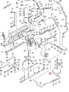

  13. vp48
    vp48 Живу я здесь
    11 авг 2009
    1.347
    A6 99г 2.7БТавт Q
    Думаю что это оно- на разборках должна быть куча

  15. CHENCHO
    CHENCHO Старожил
    27 мар 2009
    10.254
    лисапед
    038 129 807 Бачок вакуумной системы цена в районе 400-500рублей.
