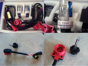

    Установлен китайский комплект 70вт. Лампы D2S, блоки слим, с внешним игнитором.
    Изначально для экспериментов была куплена немного битая фара от B8 FL, на ней все протестировано и затем установлено на авто.

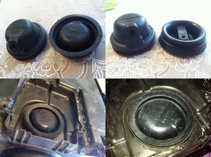

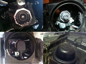

    Крепление лампы в фаре:
    На A4 B8 FL стоят би-линзы бош с точечками. Крепление - ромб.
    Лампа в линзу крепится аналогично D3S — просто вставляется по ключам и поворачивается, тем самым плотно фиксируясь.
    Никаких дополнительных крепежей или переходных колец с ромба не требуется и D2 встает в цоколи D1/D3 без проблем (может быть полезно тем, кто занимается ретрофитом или хочет уйти от дорогих ламп D1/D3 в пользу более простых D2).
    С проводкой в самой фаре все достаточно просто. Через общую колодку на блок розжига приходит питание, никаких отдельных проводов и разъемов на ксенон. Провода идущие внутри фары на блок розжига отличаются сечением — они самые толстые из всех (примерно 1,5мм.кв.). Полярность показана на рисунке.

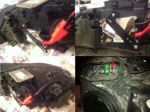

    Об установке:
    Что бы снять фары на фейслифте нужно как и на дорестайле стянуть сперва пластиковую крышку радиаторов. Все отличие от дорестайла в том, что с 2012 года пошли клипсы вместо саморезов. Но если почитать мануал, то проблем не возникает.
    Для снятия клипсы слегка (!) до второго щелчка надавливаем на центр клипсы, что бы фиксатор утонул примерно на 2мм. После этого аккуратно вытасикаем клипсу вверх на себя. Что бы собрать клипсу — вынимаем из нее фиксатор, вставляем пустую клипсу в отверстие и вставляем фиксатор до щелчка. Клипс 4 шт, в местах обведенных зеленым. После того как их достали, — аккуратно тянем вверх кожух отщелкивая несколько пистонов стоящих вдоль радиатора (обведены желтым). Ну а далее ослабляем у каждой фары винты и аккуратно вытаскиваем ее на себя. Постов по снятию фар тут предостаточно, не буду углубляться в этот вопрос.
    Изначально планировал новый блок крепить на месте старого, однако потом из-за удобства решил поставить на боковой части фары, так там есть штатное место с уже имеющимися крепежами и отверстиями для винтов под какой-то неведомый блок (вроде того, как на диодной фаре А6 крепится 3-й блок для диодов). Туда очень точно по размерам поместился слимовый блок ксенона. Как будто под него место и оставляли.
    Так как родной блок служил одновременно и заглушкой отверстия в нижней части фары (диаметр 52мм), то было решено заткнуть пустоту резиновой крышкой от ПТФ Hella Micro DE. Она идеально подошла по размерам и форме после всех перепробованных вариантов. Стоит всего около 100р за 1 шт. Вроде как еще более или менее подходит заглушка дальнего света от лансера 10. Но она дороже и найти сложнее.
    Чтобы эта заглушка встала плотнее и не выступала снизу фары ей нужно вывернуть наизнанку нижнюю кромку.
    Таким образом она очень плотно встает в это отверстие, оказывается ровно с плоскостью фары, а с внутренней стороны зацепляется чуть большим диаметром, который образуется после выворачивания этой штуки — сама вылететь не должна.
    Все что остается — провести через эту крышку наружу два провода к блоку: один — питание от фары, второй — провод от блока на ксеноновую лампу. А так же подключить два провода питания блока розжига к белой фишке питания штатного ксенона (который мы отсоединили при демонтаже родного комплекта).
    В этой белой фишке крайний контакт +, внутренний -.

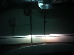

    Сам свет получился как раз вдвое ярче, чем был штатный.
    Эффекта WOW, конечно нет. Может быть от того, что на другом авто родной свет поменян на 100вт, а здесь 70. Там пятно ярче.
    Что очень странно и удивительно — пятно стало немного ровнее, чем на родных лампах. Не могу понять почему. Но подъезжая к стенке это очень хорошо видно.

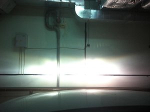

    Пример пятна света на стене на предпоследнем фото.

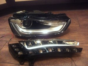

    ЗЫ: следующий проект - диодная оптика от А6/А7 в фаре А4. Но об этом отдельно и потом. Если, конечно, получится.

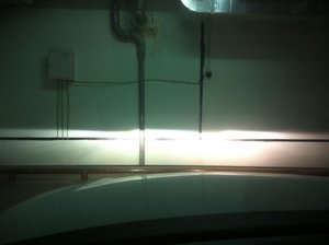

    Пятно абсолютно правильное, т.к. оно осталось таким же как было на родных лампах, только немного равномернее стал свет в нижней части.
    Фото получилось так как получилось - сфоткать на телефон свет достаточно трудно.

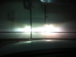

    Я думаю, фото снимет все вопросы касаемо ослепления и засветок в вертикальной плоскости (хотя и передать на фото свет почти не реально).
    Качество не очень - снимал вчера в дождь через мокрое стекло на телефон, но на нем четко видно, что линза светит ровной границей по низу. Пучок линз по вертикали довольно узкий, справа большей частью уперся в забор, поэтому от правой фары свет видно плохо.
    Тусклый желтоватый свет на деревьях выше границы света фар - от фонарного столба стоящего прямо за авто (оранжевый свет которого хорошо видно на капоте машины).

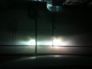

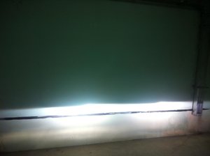

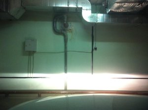

    Сравнение яркости и формы пучка родного 35Вт и 70Вт колхоза.
    В левой фаре оригинал 35вт в правой колхоз 70вт.
    По 3 фото ближнего (первые три фото) и дальнего (последние три фотографии) с разным уровнем баланса белого (все сделано на телефон).
    Прямо над местом фото в гараже висят лампы освещения - это дает незначительный свет выше линии среза линзы.
    Как видно, форма пучка не изменилась по сравнению с родным светом. То, где пятно кажется больше - телефон так на фото передает бОльшую яркость (именно для этого и сделал по 3 фото).
    Выше линии среза свет не уходит. Лампы D2S точно попадают в фокус линзы, - настройка пучка по высоте не сбивается после их установки - видно из сравнения.
    Колхозный ксенон более желтый, чем родной что видно было еще по предыдущим фотографиям, из-за этого тут он получился даже с каким-то розоватым оттенком на зеленой стене.
    Поэтому реальный его цвет смотреть на предыдущий фото, тут только сравнение яркости и пятна.

    Хм. Может я чего-то не понимаю, но обратите внимание:
    1. Первые три фото - четкая верхняя граница света идет по низу ряда плитки.
    2. Вторые три фото - верхняя граница света размыта (по сравнению с оригиналом) и идет выше середины того же ряда плиток.
    Машина стояла на одном и том же месте? Не двигалась?

    Вторые три фото - это дальний свет :)
    Ps: забыл написать самое главное - в левой фаре оригинал, в правой колхоз 70вт. Я думал это очевидно))
    Первые три фото - ближний с разным балансом белого, вторые три - дальний с разным балансом белого.

    Тогда ок :thumbup:. Вроде действительно, визуально все в норме...
