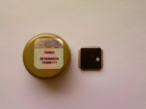

    Микросхема MC68HC908AZ60. Возят из Китая. Нужен еще програматор, чтобы закачать новую прошивку в эту микросхему. Вроде бы так делали.
