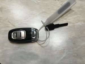

    У меня 3-и ключа.
    2-а с кнопками и один сервисный
    Мне вшили как раз маленький пластиковый.
