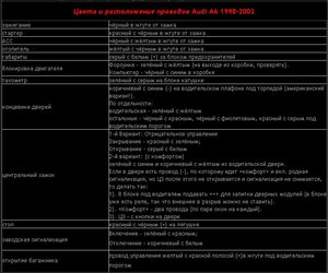

    Концевики дверей по схеме:
    Водительская - зел.жёл.
    Пассажирская - крас.сер.
    Залняя левая - чёр.крас.
    Задняя правая - чёр.фиол.
    Багажник - бел.жёл.
