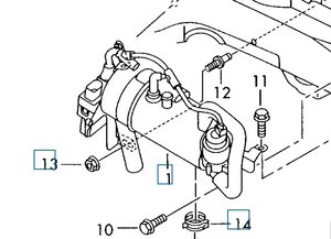

    Всем привет!
    Вторую зиму мерзну по утрам в машине. Под капотом установлен автономный отопитель, но он не запускает. Ставил таймер на запуск, включается продув воздуха и прокачка охлаждающей жидкости, свеча накаливается, но топливный (дозирующий) насос не щелкает. Думал дело в нём, но померил сопротивление, оно оказалось 11 Ом. На фишку насос при запуске подаётся небольшое напряжение, соответственно проводка до насоса цела.
    Сам отопитель цилиндрической формы, производителя не знаю, приложил картинку.
    Может кто то может подсказать по поводу данной неисправности?

    Может кто знает что за модель отопителя изображена на картинке в описании?

    Что-то типа этого.
    Original Audi A4 8E Eberspächer heater 8E0265081AQ diesel heating

    Отвёз на диагностику и вот результат. Оказалось что у меня установлен подогреватель фирмы Ardic, как сказал мастер то ли Ardic купил Eberspacher то ли наоборот, сам факт что теперь хоть понятно что за аппарат у меня установлен, самое интересно что данные отопители распространены на автомобилях Volvo, как они просочились на Audi не понятно :confused:. Подогреватель был заблокирован после неудачных запусков. После разблокировки и пробного запуска была ошибка по отсутствии пламени, вероятней всего дело в форсунке (выравниватель давления топлива), у них прогнивает мембрана и соответственно подача топлива нарушается.:wink:
