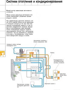

    Q8 & PORSCHE CAYENNE S E3
    а двигатель по вашему в каком круге?)
    и про 4-х зонный это утверждение только для ку7?

    я доволен ими
    по моему твердому убеждению - в малом)))))))))))))
    да - только для Ку7 -для других авто- тупо не знаю

    7.812
    ну-ну)))

    ?и- что такого в схеме не обычного? что теперь есть два малых круга ? один собственно двигателя и один отопителя?

    У аудей только в ку7 4хзонный климат имеет второй комплект радиаторов для нагрева/охлаждения, и отдельный вентилятор.
    Остальные обходятся воздуховодами.
    там ведь ведь все написано и показанно...движок в болшом круге-раз! греется сначала в малом потом при достижении определенной температуры клапан переключается на большой-два!
    ваши оба утверждения не верны!

    в малом круге чего? системы работы отопителя или системы охлаждения двигателя? я понял из схемы следующее -чего не знал - отопитель сначала греет салон и когда теплообменник уже не так сильно охлаждает рабочую жидкость отопителя - открывается клапан и что-то достается двигателю -но двигатель сам находится в малом круге систему охлаждения самого себя)))) А в малом круге отоптеля находится собственно котел отопителя, тепобменник печки и все(((Вещи по моему разные- так что без обид))))

    все ведь наглядно...синий контур- большой в котором движок. оранжевый малый в который врезон котел
    движок в малом не может быть по определению)))
