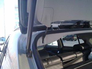

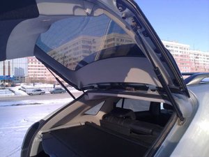

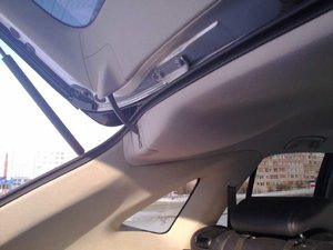

    Короче парни, на Лексус клубе попросил ребят сфотографировать как это у них выглядит, оказались очень отзывчивыми,спасибо им огромное. Ссылку давать бесполезно так как там потребует регистрации, поэтому выкладываю здесь. Считаю что очень даже можно вкорячить на нашу машину.
  2. L&M
    L&M Участник форума
    7 апр 2009
    419
    Q7-4,2 TDI
    Класс. Молодец. Только то, что на фото, расходится с тем рисунком что я видел:shock:. Постараюсь обязательно найти и выложить. А нельзя ли у них спросить код того девайса что поднимает дверь, и как его к нам всобачить, там думаю закладные ребра жесткости должны быть, усилие то какое должно быть чтоб дверь толкнуть, и крышу не выдавить?

    Парни, у моего приятеля на Мерзавчике стоит система автоматического открывания. Судя по картинке - система довольно простая. Нас должны интересовать позиции №20 и №180.
    http://www.elcats.ru/mercedes/image.asp?aggtype=&type=1&region=1&m=211&s=222&r=1&g=74&sg=015&c=65J&vin=&ml=
    Ценник, правда, не гуманный. Будем искать. Идея благая.

    Да брось ты, не за что! Одно дополнение - на Мерзавчике стоят пластиковые крышки на потолке и довольно крупные. Они как раз закрывают весь механизм. Тут, я думаю, надо решить для себя - мастерить что-нибудь или красиво "покрасить". У нас под обшивкой потолка места маловато.

    А вот меня рукой открыть багажник не напрягает ) постоянно имею дело с автомобилями мурана с этой еперной дверью, лично меня раздражает ее медленное и монотонное поднятие и опускание, но речь не об этом. В основной массе механизмы авто-дверей спрятанны в обшивку потолка ,считаю если самому колхозить его туда будет не красиво, а может и убого )) будет шишка торчать в проеме.
