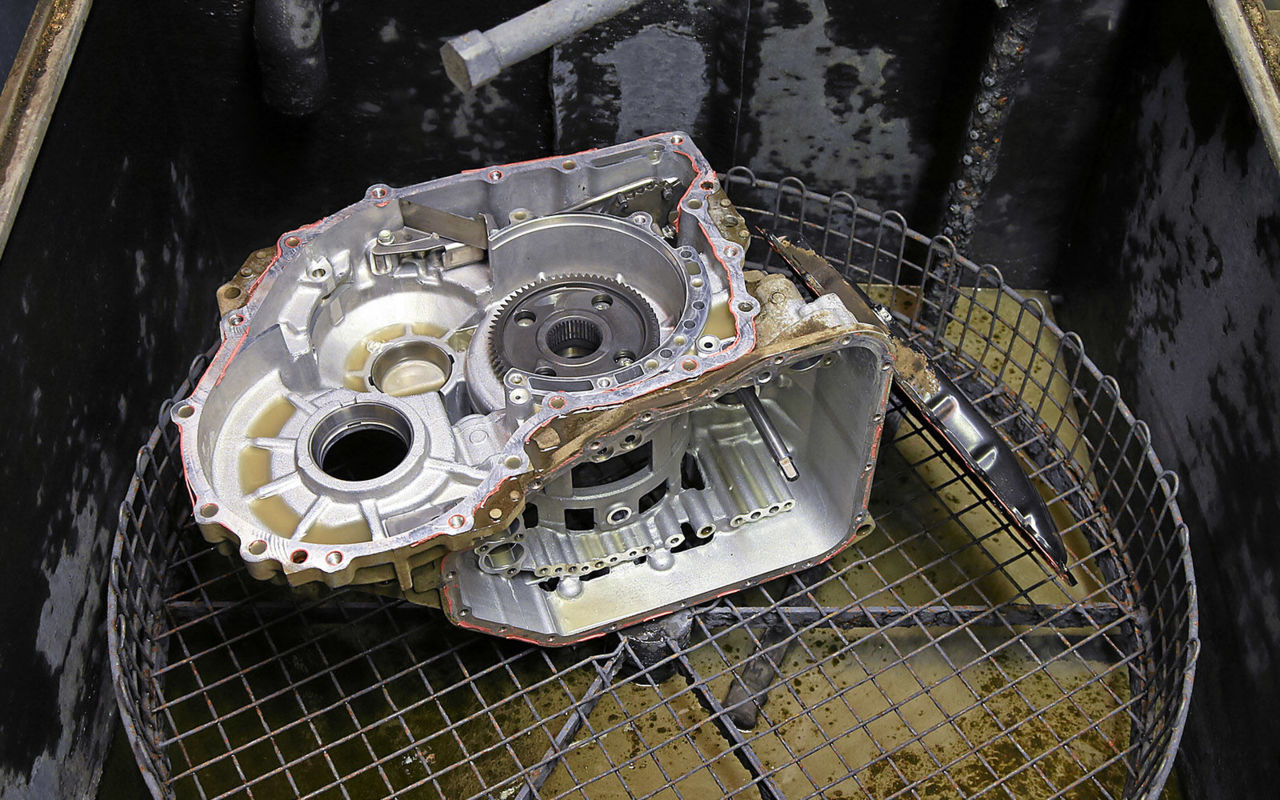

    По наличию аппарата для мойки деталей можно судить об уровне профессиональной ремонтной мастерской.

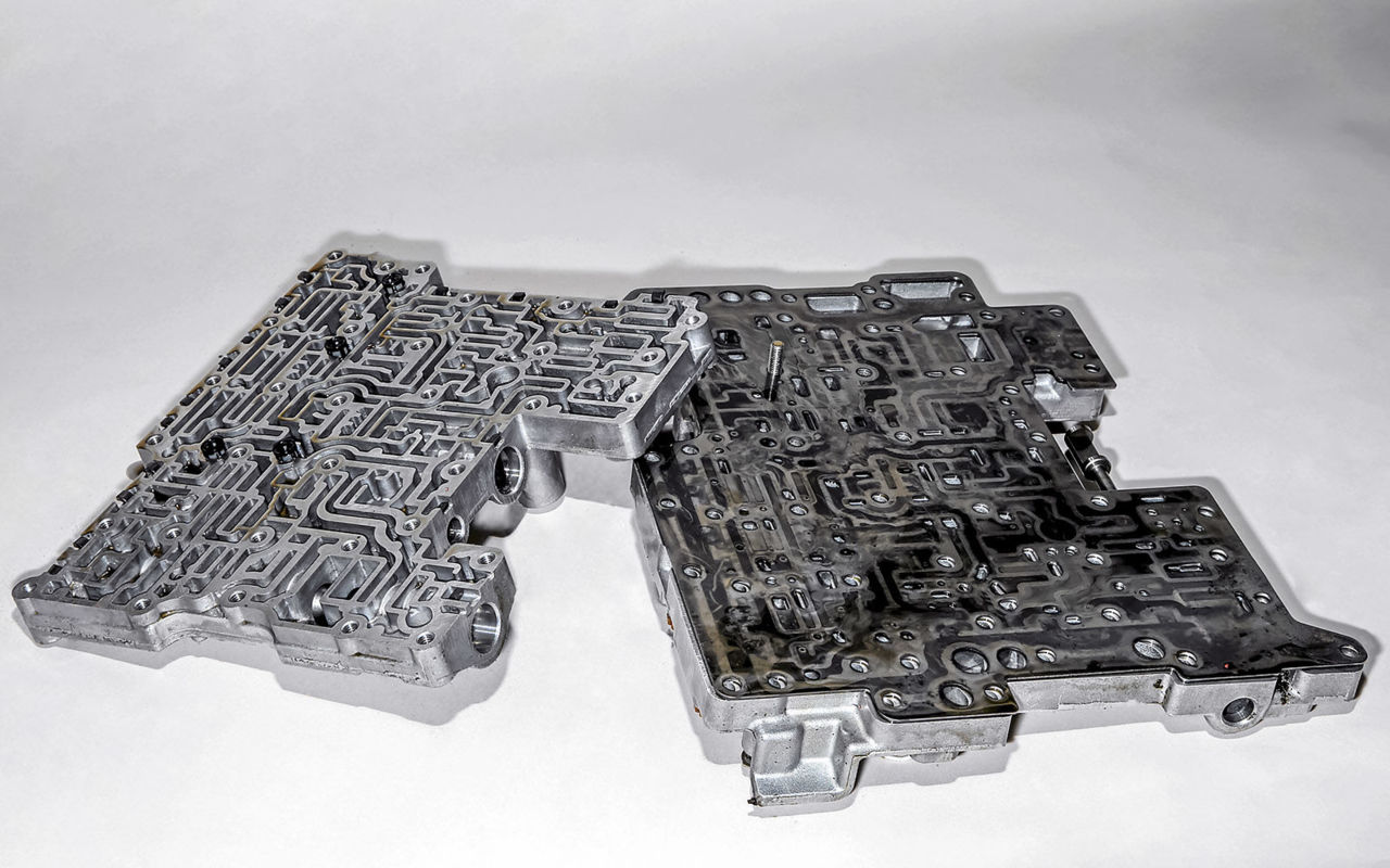

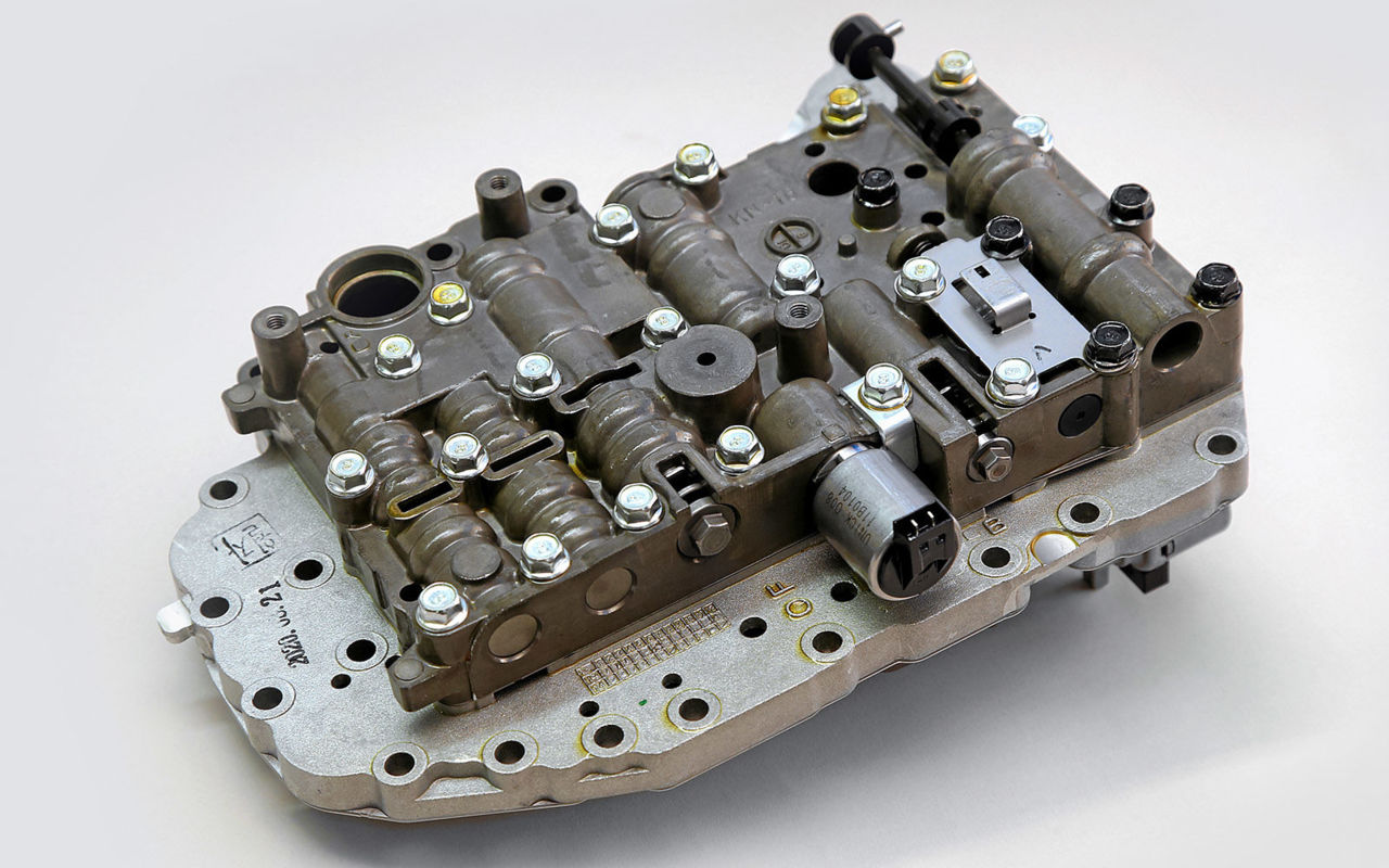

    На рынке есть ремкомплекты для гидроблоков. Изношенные полости для соленоидов растачивают и устанавливают в них втулки под номинальный размер. Увы, успешно ремонтируются таким способом лишь некоторые коробки.

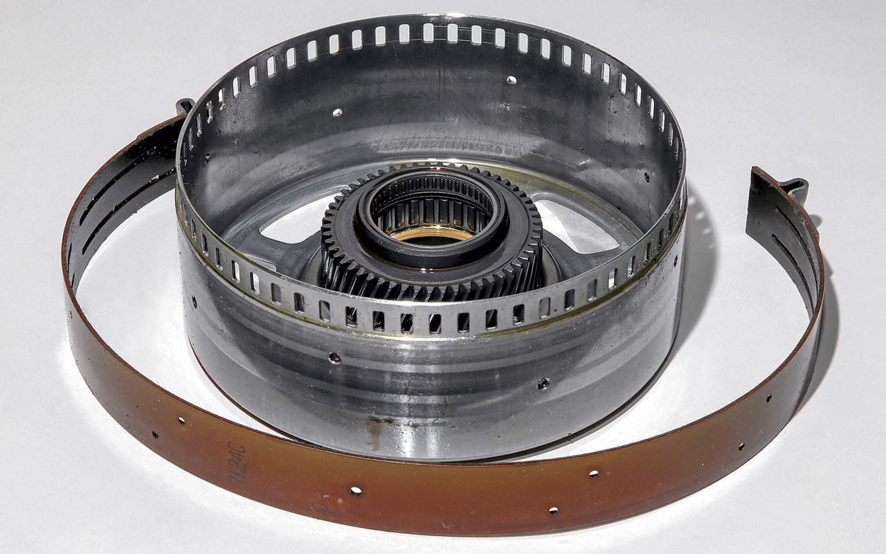

    Если барабан почернел от работы ленточного тормоза, это еще не свидетельствует о его критическом перегреве. Зачастую после замеров рабочую поверхность детали шлифуют — и она долго служит верой и правдой.

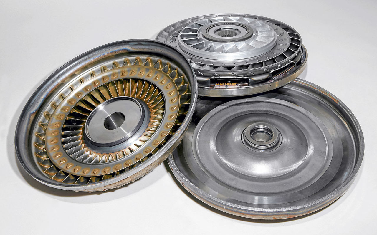

    Чаще всего гидротрансформаторы отдают на восстановление в специализированные фирмы. Узел полностью разбирают и ремонтируют, проводя финишную балансировку.

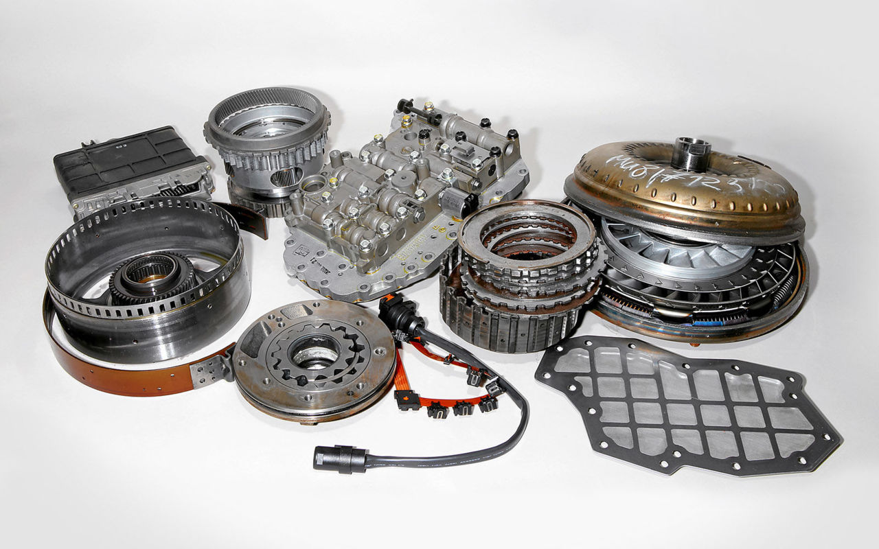

    Часть элементов автомата подлежит безоговорочной замене при ремонте — это расходники, на которых нельзя экономить. Некоторые детали и узлы при выходе из строя нужно обязательно заменять новыми, но большинство можно успешно восстанавливать или смело использовать взамен бэушные запчасти. Всё зависит от конкретного элемента, характера механических повреждений и степени износа.

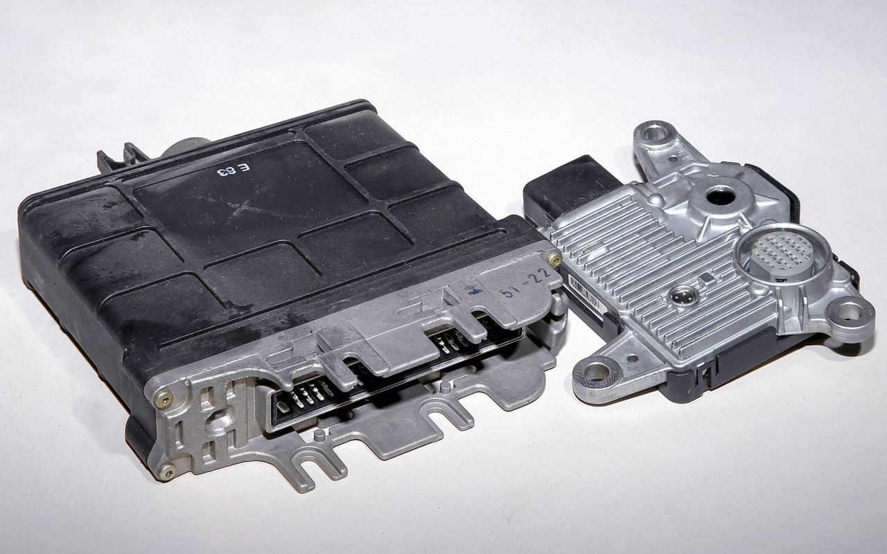

    Управление автоматом заложено в отдельный модуль или «мозги» двигателя — в зависимости от модели машины. В специализированных фирмах успешно справляются с восстановлением этих устройств. Отдельный модуль может быть встроен в корпус коробки или установлен в салоне автомобиля. В любом случае блок снимают, не демонтируя агрегат.

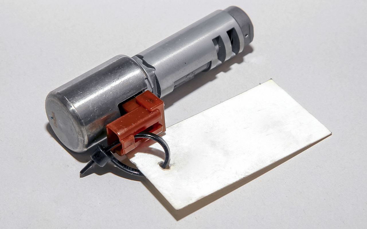

    Соленоиды гидроблока при электрической или механической неисправности меняют — ремонту они не подлежат. Когда в них попадают продукты износа, их можно попытаться промыть, но эта процедура не всегда помогает. Надежнее заменить соленоиды новыми. Все они доступны как отдельные запчасти. Для доступа к гидроблоку достаточно снять поддон (если он предусмотрен конструкцией) или один из характерных кожухов на корпусе агрегата.

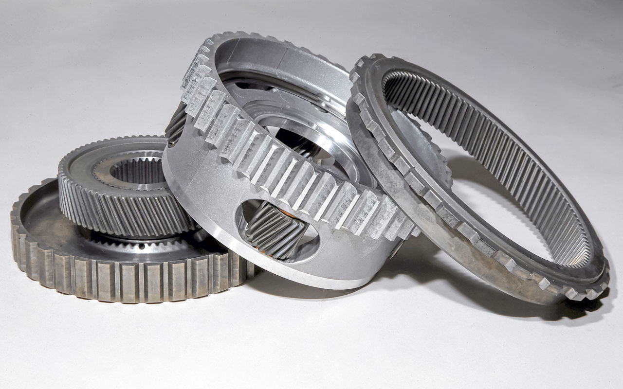

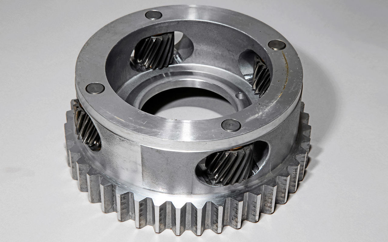

    Шестерни планетарного ряда при щадящей эксплуатации ходят долго. Поэтому можно смело приобретать соответствующие бэушные детали, экономя серьезные деньги.
    Гидроблок перебирают, тщательно промывая все детали и заменяя все прокладки. Механическому износу и повреждениям подвержены только установочные колодцы для соленоидов. Изначально они цилиндрические, то есть в сечении имеют окружность, но со временем она превращается в эллипс, из-за чего происходит утечка давления масла. В основном такая выработка возникает на солидном пробеге или из-за присутствия в смазке большого количества продуктов износа, которые не задерживаются фильтром. Ремонту подлежат только незначительные поверхностные царапины: их зашлифовывают мелкозернистой пастой. Если налицо эллипс или глубокие задиры, гидроблок рекомендуют обновить. Некоторые специализированные компании ремонтируют подобные повреждения, но такая деталь долго не живет. Посадочные поверхности для соленоидов имеют высокий класс обработки — поверхность сложно восстановить во внезаводских условиях.
    Гидротрансформатор распиливают и проводят осмотр всех элементов. По умолчанию меняют фрикционные накладки механизма блокировки. При их критическом истирании продукты износа попадают в трущиеся поверхности трансформатора и значительно сокращают их ресурс. Кроме того, стружка проникает и в другие узлы автомата. Иногда из-за этого разрушаются подшипники гидромуфты, на ее колесах образуются задиры и даже поломки лопастей. Эти элементы невозможно отремонтировать — только замена. Благо можно использовать бэушные детали. Правда, столь серьезные повреждения происходят нечасто, обычно ремонт сводится к замене фрикционов.

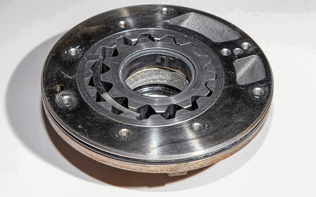

    Дефекты в масляном насосе возникают при большом пробеге (естественный износ) или из-за перегревов агрегата и износа его металлических элементов. В этом случае стружка попадает в зацепление шестерён, оставляя глубокие задиры на них и корпусе насоса. Ремонту эти элементы не подлежат. Однако мелкие поверхностные повреждения можно безболезненно зашлифовать.
    При отправке модуля управления в специализированную ремонтную компанию обязательно прилагают зафиксированные коды ошибок, снятые при диагностике. При демонтаже блока с машины его память обнуляется, и в мастерской без наличия кодов ошибок не смогут провести адекватное восстановление.

    У некоторых насосов на крышке установлена втулка скольжения. Из-за перегревов и солидного пробега она изнашивается и прикипает к шейке гидротрансформатора. При этом под замену идет только крышка насоса. И на рынке опять-таки хватает бэушных запчастей с минимальным износом, что помогает существенно сэкономить.

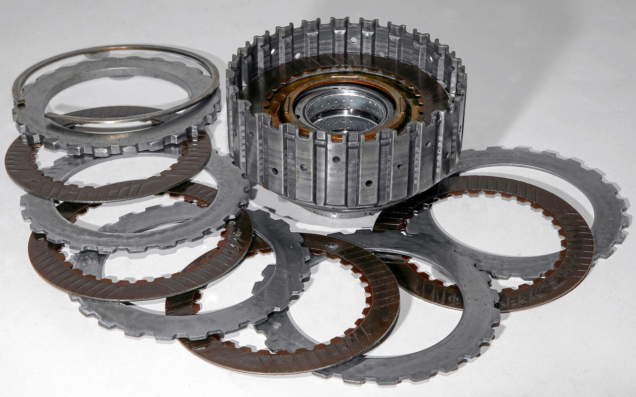

    Пакеты фрикционов — расходники. Хотя, если поверхностные повреждения незначительны, ради экономии можно отшлифовать стальные диски. Пакет с обновленными фрикционами работает должным образом, так как общий зазор в нем выставляют регулировочной пластиной. Износ барабана чаще всего возникает при большом пробеге. Со временем торцы дисков разбивают посадочные канавки на нем. И если барабан не заменить, новые диски в его изношенных канавках может перекосить и заклинить. Иногда при перегревах коробки и чрезмерном износе фрикционов температура пакета возрастает настолько, что коробит не только диски, но и сам барабан. Это отчетливо видно по посиневшим деталям — их обязательно нужно менять. После сборки работу пакета фрикционов в барабане проверяют подачей воздуха под давлением.
    Похожая картина и в паре барабан — ленточный тормоз. Фрикционная лента тоже расходный элемент. А вот рабочую поверхность барабана, если на ней нет сильных задиров, достаточно отшлифовать.
    В планетарных рядах изнашиваются только пальцы и шайбы сателлитов. Если такие детали не заменить, шестерни при работе будут болтаться. Это приведет к износу зубьев всех элементов планетарного механизма. Подобные повреждения возникают также после перегревов автомата и попадания металлической стружки в зацепление шестерён.
    Шестерни и корпус масляного насоса имеют не очень высокий класс точности обработки, поэтому поверхностные царапины на рабочих поверхностях успешно зашлифовываются.

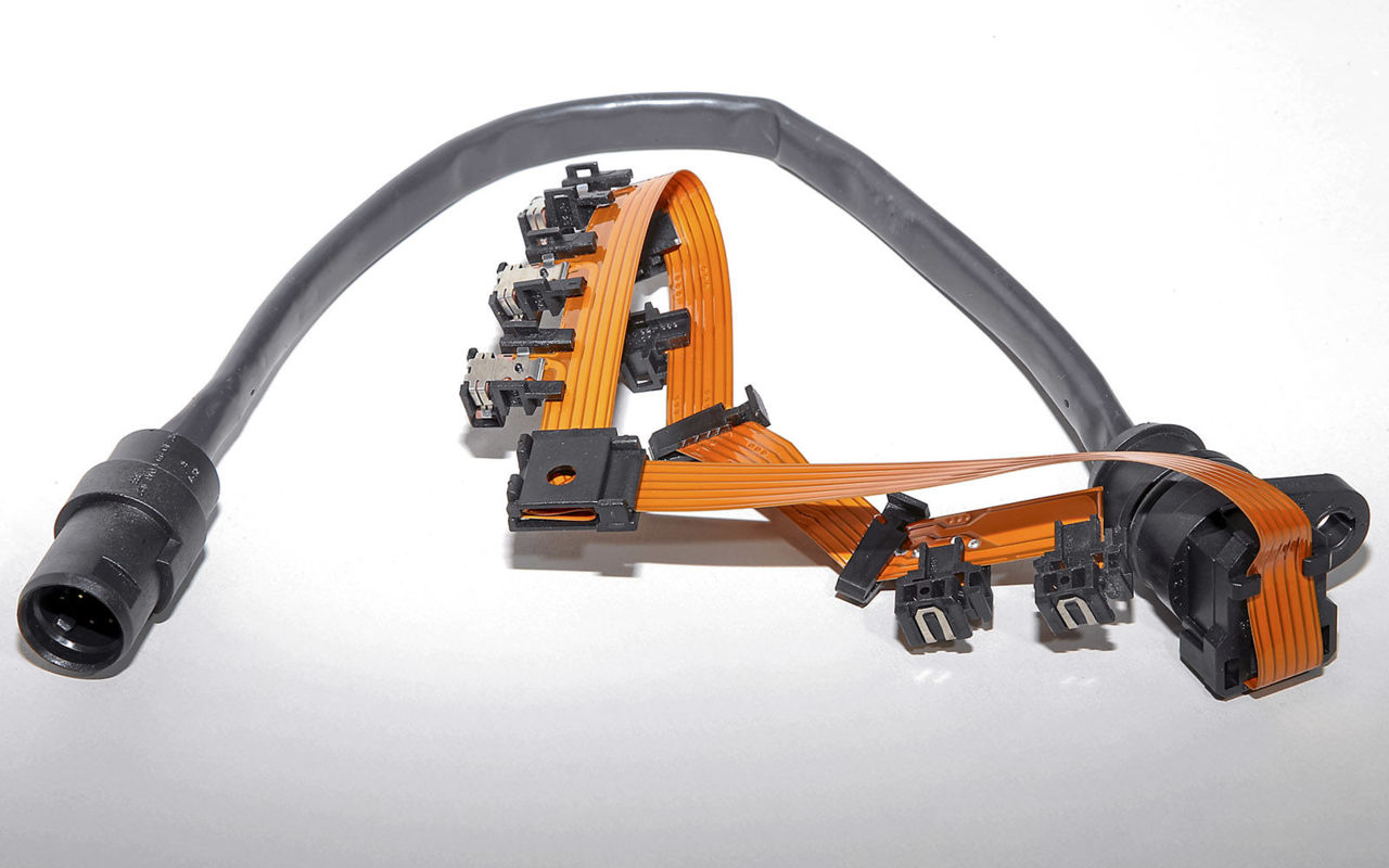

    Жгут внутренней проводки иногда становится основным источником проблем. У некоторых коробок его даже принудительно меняют при капитальном ремонте.

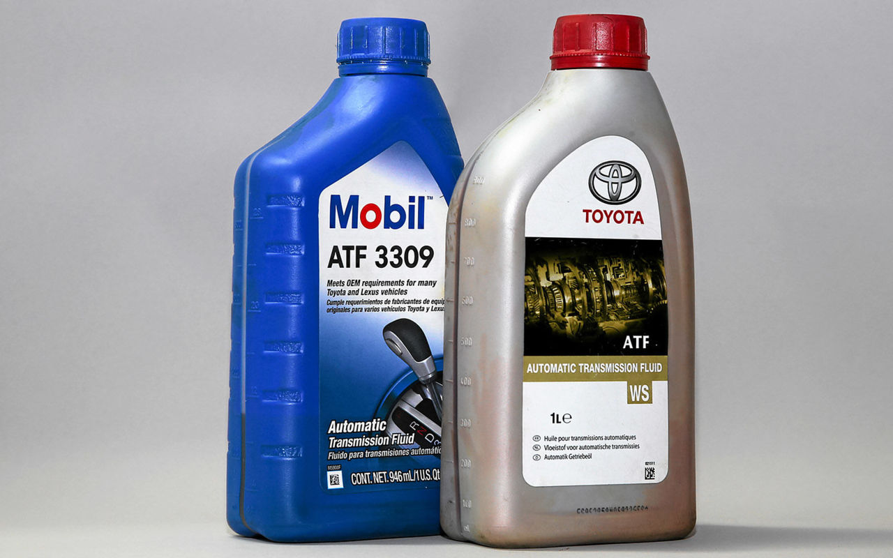

    Если уж решили использовать неоригинальное масло для автомата, то наиболее предпочтительны именитые бренды. Всегда обходите стороной подозрительно дешевые масла.

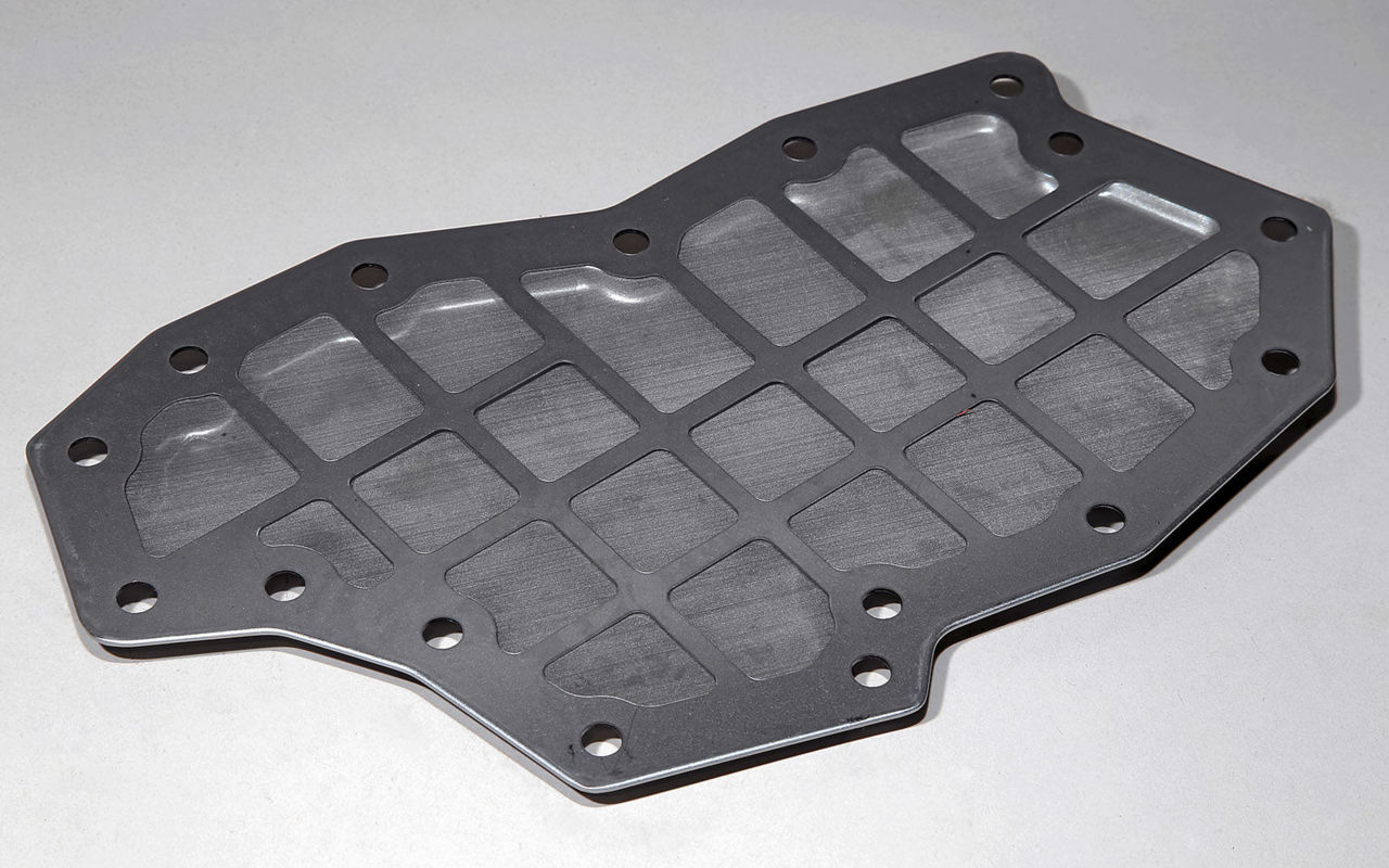

    В лабиринтах масляных каналов многих гидроблоков установлены маленькие сетчатые фильтры. Их обязательно меняют при разборке узла.
