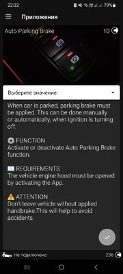

    Есть такая возможность. Делал себе через OBD11. Потом обратно отключил: не зашло. На вопрос "почему" не отвечу - уже и забыл.
